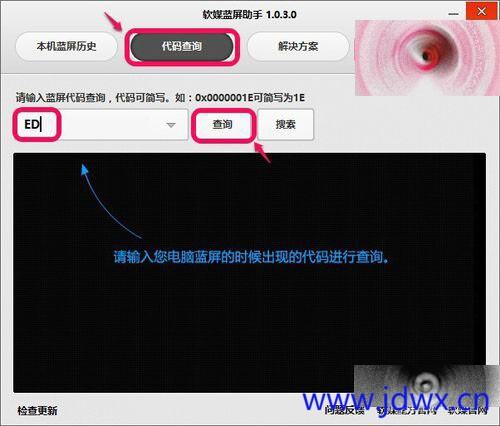

计算机开机出现蓝屏代码STOP(停止):0x000000ED,不能进入操作体系。如何解决蓝屏代码为0x000000ED电脑蓝屏问题呢?
1、左键双击:蓝屏助手(软媒魔方中有)图标;
2、在打开的蓝屏助手对话框,我们点击:代码查询,再输入蓝屏代码的末了两位代码,如:ED,点击:查询
3、在蓝屏助手窗口,我们可以看到,故障原因:一般是由于磁盘存在错误导致的。检查一下硬盘连接是否接触不良大概硬盘连接线是否不合符规格。如果硬盘连接线没有问题,我们可以进入安全模式修复硬盘错误。

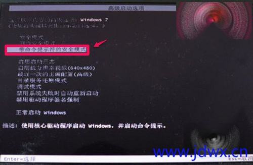

4、进入安全模式修复硬盘的操作步骤:重启计算机开机时不停地点按(即:按一下,停一下,但速度要快)F8,进入带命令提示符的安全模式

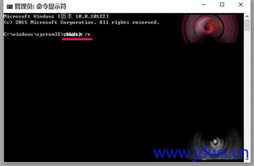

5、当电脑进入带命令提示符的安全模式后,点击开始 - 运行输入CMD,回车,打开管理员命令提示符窗口,输入chkdsk /r命令,回车;

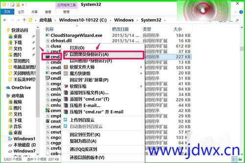

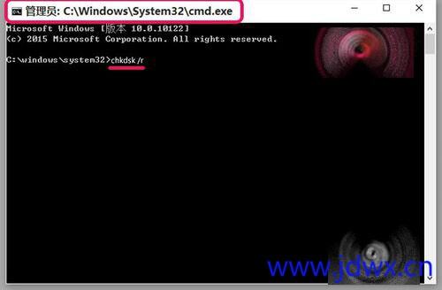

6、如按上述方法打不开管理员命令提示符窗口,点击我的电脑 - C:\ - Windows - System 32 - cmd.exe,右键点击:cmd.exe,在右键菜单中左键点击:以管理员身份运行(A),在打开的管理员命令提示符窗口输入chkdsk /r命令,回车;
7、我们点击回车后,出现提示:文件体系的类型是NTFS,无法锁定当前驱动器。由于该卷正被另一进程使用,无法运行chkdsk。是否计划在下一次体系重新启动时检查此卷?<Y/N>,我们输入:Y,回车。

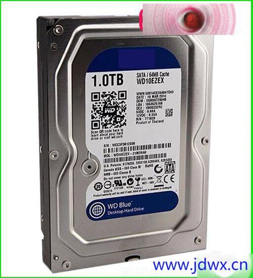

8、重新启动计算机,进行硬盘修复。如果修复以后问题仍然存在大概修复中提示出错,那就得考虑换新硬盘了,不外现在硬盘不贵。
