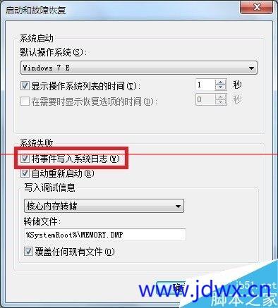

1、因为有人反映,蓝屏看不清停机码和导致蓝屏的文件名,一闪而过。首先,要在操作体系中设置蓝屏后停止画面,而不要重启电脑。运行中输入:sysdm.cpl →确定,打开体系属性。
2、务必选中将变乱写入体系日志→确定
3、同时,不要选中 自动重新启动→确定(如许遇到蓝屏,就会停在蓝屏中了)

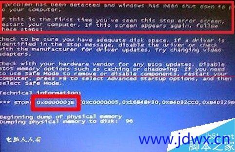

4、再来看一下截图中的英文相关说明:
A problem has been detected and Windows has been shut down to prevent damage to your computer.
一个问题已经被发现和窗户已经关闭,以防止损坏您的盘算机。
if this is the first time you've seen this stop error screen,restart your computer.If this screen appears again follow these steps:
如果这是你第一次看到这种停止错误屏幕,重新启动你的电脑。如果此屏幕再次出现遵循这些步骤:

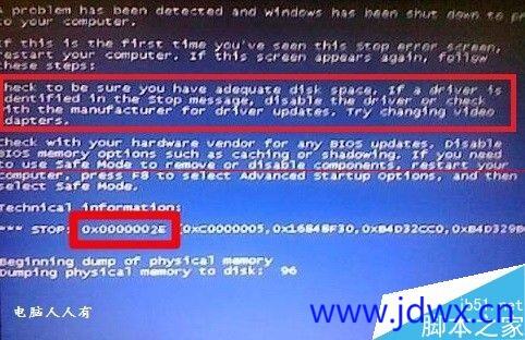

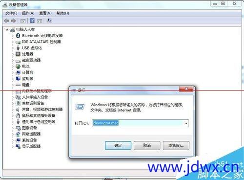

5、Check to make sure any new hardware or software is properly installed.If this a new installation, ask your hardware or software manufacturer for any windows updates you might need.
检查以确保任何新的硬件或软件被正确安装。如果这一个新的安装,问你的硬件或软件制造商您可能需要的任何windows更新。

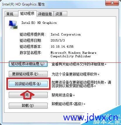

6、这一段针对之前更新了硬件或者驱动程序,需要用户做选择题。如有更新驱动程序,那就是驱动不兼容所致。及时回滚驱动程序。使用Win+R调出运行,在其中输入:devmgmt.msc 回车(Enter)打开设备管理器。
7、找到出错的设备→属性→驱动程序→回滚驱动程序

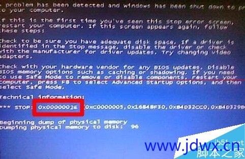

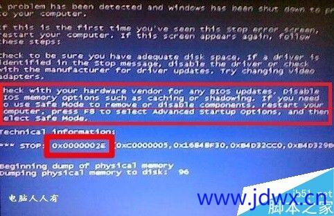

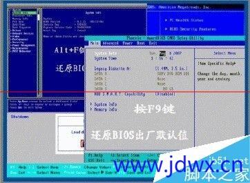

8、If problems continue. disable or remove any newly installed hardware or software. Disable BIOS memory options such as caching or shadowing.If you need to use Safe Mode to remove or disable components,restart your computer,press F8 to select Advanced Startup Options,and then select Safe Mode.
如果问题继续。禁用或删除任何新安装的硬件或软件。禁用BIOS内存选项,如缓存或阴影。如果你需要使用安全模式删除或禁用组件,重新启动您的盘算机,按F8选择高级启动选项,然后选择安全模式。
9、这里是指BIOS异常,可以设置BIOS默认设置。
10、最后,也是最重要的讯息:
Technical information(技术信息):

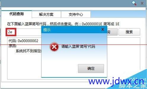

STOP:0x0000002E(停机简码2E)后面的内存溢出地址对普通用户来说没有意义。

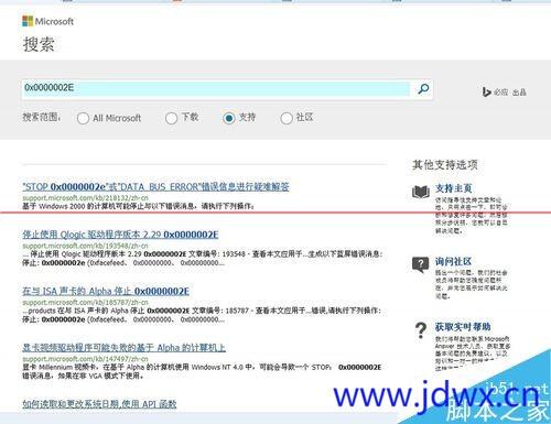

11、遗憾的是很多蓝屏查询器工具并不能给出出错范围。
12、但是,可以使用关键词在微软的知识库中查询相关解决方案。
