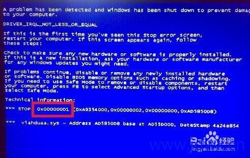

1、记录一下在STOP后面的蓝屏代码,比如这里显示: 0x000000D1(蓝屏停机简码为D1)

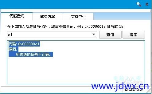

2、可以使用查询工具查看出错范围,经查这个蓝屏出错代码的缘由是:
代码: 0x000000d1
原因: 所传送的信号不正确。

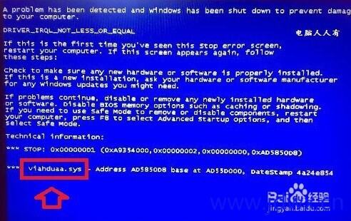

3、这里还显示了导致蓝屏的viahduaa.sys文件名,这是集成声卡的驱动程序。

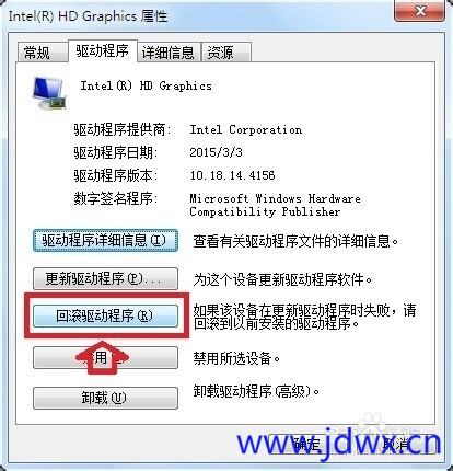

4、之前,更新了声卡的驱动程序,可以回滚驱动程序。

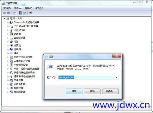

使用Win+R调出运行,在其中输入:devmgmt.msc 回车(Enter)打开设备管理器。

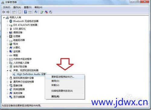

5、找到声卡设备→属性
6、驱动程序→回滚驱动程序

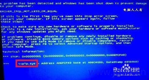

7、这张蓝屏出错文件tcpip.sys就不一样,这是TCP并发连接数限定文件。有时候,卸载了安全软件就好了!原因是它会传输数据而出错!

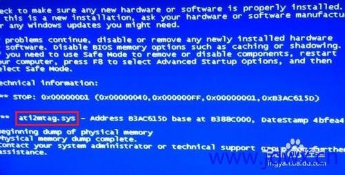

8、同样的蓝屏停机码,不同的程序导致蓝屏故障,分而治之即可。或文件冲突不兼容,或病毒破坏文件引起出错。

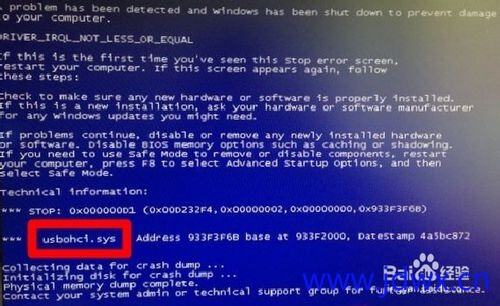

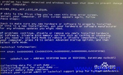

9、这一张蓝屏截图,一看就知道是和USB驱动相关。找到匹配的驱动程序更新一下即可。

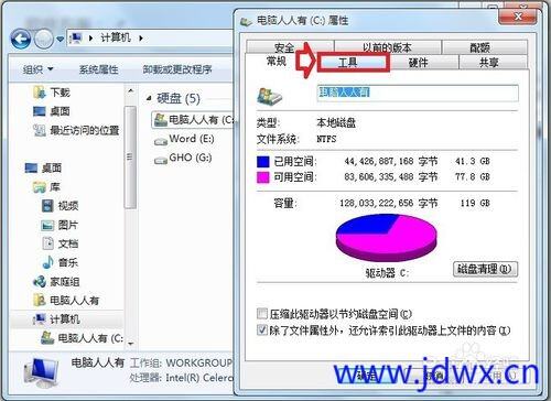

10、除此之外,有时候磁盘碎片也会导致体系异常,不妨进行磁盘自检。步骤是:
右键磁盘分区→属性→工具→纠错→开始检查
