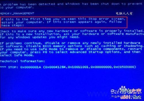

蓝屏故障,仔细回忆,前因后果,逐步排查。下面小编为大家先容电脑蓝屏停机码1A的故障解决方法,来看看吧!
方法/步调

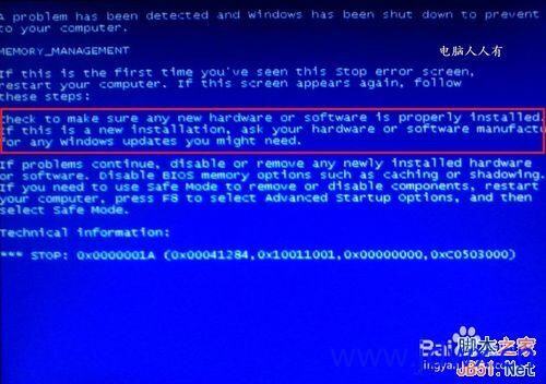

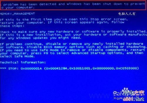

1、A problem has been detected and Windows has been shut down to prevent damage to your computer.
一个问题已经被发现和窗户已经关闭,以防止损坏您的计算机。

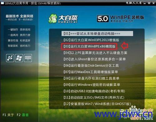

2、通常,长按开机键,会重启电脑,有的情况下,蓝屏不再显示(系统自愈),有时候,还会再现蓝屏画面。如是后者,需要使用u盘PE系统重装操作系统了。
3、if this is the first time you've seen this stop error screen,restart your computer.If this screen appears again follow these steps:
如果这是你第一次看到这种停止错误屏幕,重新启动你的电脑。如果此屏幕再次出现遵循这些步调:
4、Check to make sure any new hardware or software is properly installed.
If this a new installation, ask your hardware or software manufacturer for any windows updates you might need.
检查以确保任何新的硬件或软件被正确安装。如果这一个新的安装,问你的硬件或软件制造商您可能需要的任何windows更新。

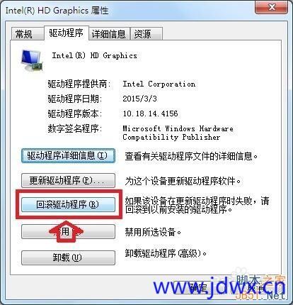

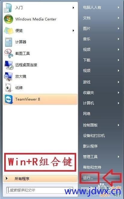

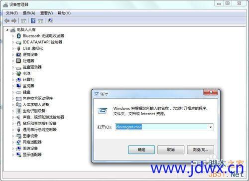

5、这里就是指用户更改了计算机的硬件和驱动程序,如果安装了驱动程序之后蓝屏,不妨回滚驱动程序。步调是:开始→运行(或者按win+R调出运行)
6、在运行中输入:devmgmt.msc 回车(Enter)打开设备管理器。
7、点击有问题的设备→属性→驱动程序→回滚驱动程序

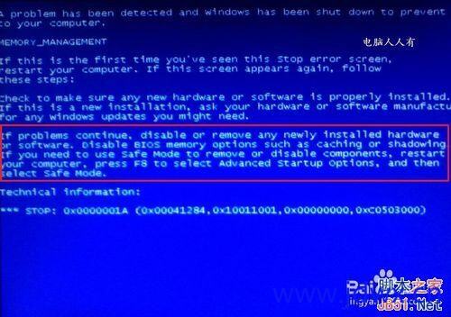

8、If problems continue. disable or remove any newly installed hardware or software. Disable BIOS memory options such as caching or shadowing.
If you need to use Safe Mode to remove or disable components,restart your computer,press F8 to select Advanced Startup Options,and then select Safe Mode.
如果问题继续。禁用或删除任何新安装的硬件或软件。禁用BIOS内存选项,如缓存或阴影。如果你需要使用安全模式删除或禁用组件,重新启动您的计算机,按F8选择高级启动选项,然后选择安全模式。

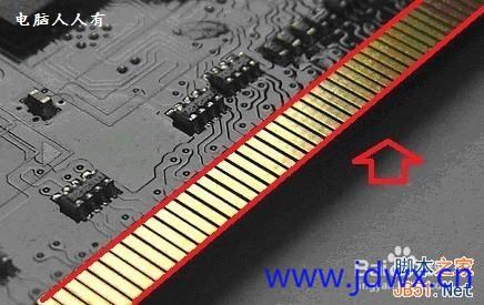

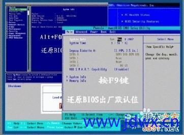

9、如果是内存出错,不妨拆开机箱,拔除内存条,擦拭金手指,再插上。
10、如果BIOS设置出错,可以设置BIOS的默认值(抠除主板计时纽扣电池也有相同的效果)

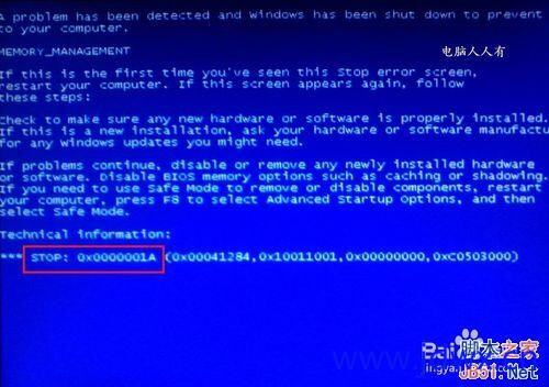

11、最后,也是最重要的讯息:
Technical information(技术信息):
STOP:0x0000001A(停机简码1A)后面的内存溢出地址对普通用户来说没故意义。

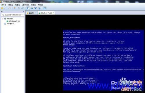

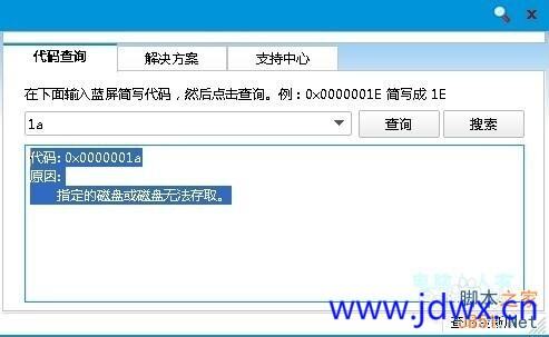

12、下载一个蓝屏代码查询器,输入蓝屏简码,软件会给出参考缘由(见下图)
经查,这个蓝屏出错代码的缘由是:
代码: 0x0000001a
原因: 指定的磁盘或磁盘无法存取。

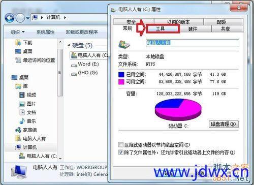

13、如能进入操作系统,可以对磁盘进行自检。不能进入,可以使用u盘PE系统进行操作。右键磁盘→属性→工具→纠错→开始检查
