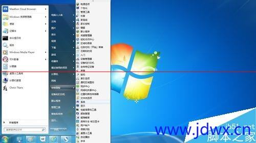

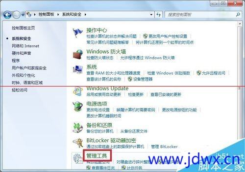

1、如果还能进入操作系统,可以尝试开启该服务。开始→控制面板

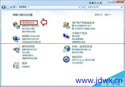

2、控制面板→系统和安全
3、系统和安全→管理工具

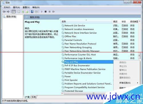

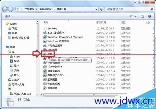

4、管理工具→服务
5、通常情况下Plug and Play是默认开启的,如果关闭之后,会有稀奇古怪的出错现象,比如磁盘管理会打不开。

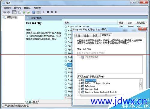

6、依存关系中可以看到这些服务都依赖Plug and Play服务的。

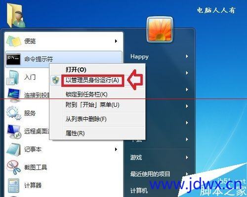

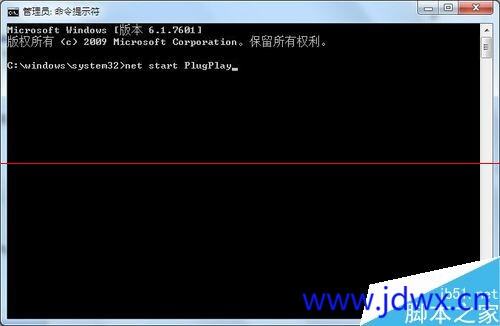

7、可以利用命令开启服务。
开始→所有程序→附件→右键点击命令提示符→以管理员身份运行
8、开启服务命令,按回车(Enter键)执行命令: net start PlugPlay

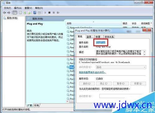

9、查看命令中的服务名称之方法:
双击服务→服务名称 PlugPlay(而不是显示名称:Plug and Play)
