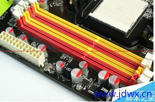

如果你的电脑开机事一直长鸣报警,这是你就要想到是内存的问题。排除故障有一下几个思绪。

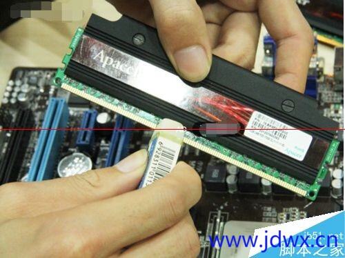

1、首先清理一下内存条,拆除内存条(用手指把内存插槽的卡子向两边扳动),用橡皮筋擦擦,再重新安装内存条(将内存条对准卡口,扶好内存条两端,稍稍用力按下)。开机看一下能不能启动电脑。大多数电脑长鸣问题经过第一步就能解决。
2、如果第一步仍然无效,那就只能先更换内存插槽,看一下是不是插槽坏了,再重新安装内存。
3、若长鸣的问题还不能解决,那说明内存条已破坏,需要更换内存条。
