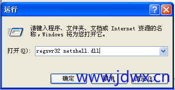

1、验证关于网络DLL文件是否已正确注册,在windowsXP中,与网络相关的动态链接库文件主要有netshell.dll, netcfgx.dll,netman.dll在实际使用中很可能由于一些意外而造成DLL文件的注册失效。因此我们只需通过regsvr32下令重新注册这些DLL文件即可:点击开始->运行->依次输入 regsvr32 netshell.dllregsvr32 netcfgx.dllregsvr32 netman.dll完成对DLL文件的注册。注册完毕重新启动计算机。如图:

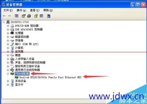

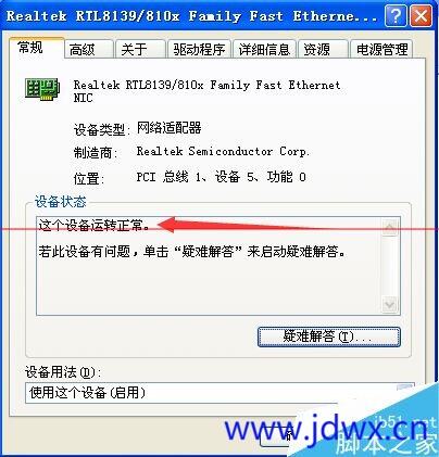

2、验证网络适配器的设置,通过“我的电脑->属性->硬件->设备管理器”,展开网络适配器(即网卡),验证是否列出了正确的网卡。确认网卡型号正确,并且设备前方没有?和!。双击网络适配器,验证在“常规”标签中的“设备状态”中是否出现了“此设备当前工作正常”这一消息。

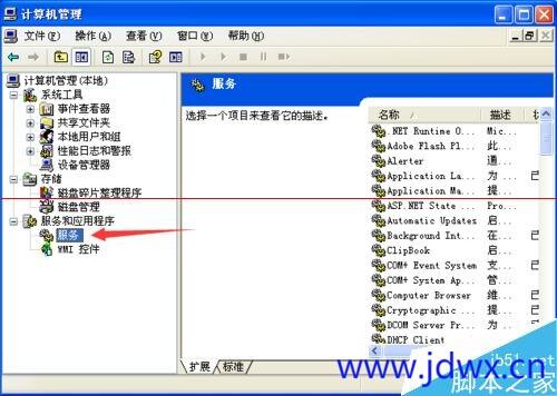

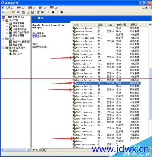

3、验证必要的服务是否已经启动,通过“控制面板->管理工具->服务”查看以下几个服务是否已经启动:remote procedure call(RPC)network connectionsplug and playcom+ event systemremote access connection manager telephony共六项服务。这里要特殊注意的是当remote access connection manager服务没有启动的话,在建立网络连接的时候会出现提示。

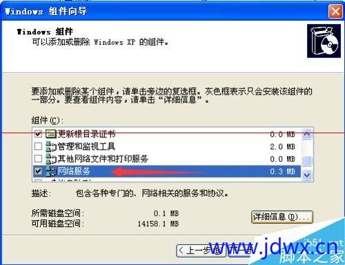

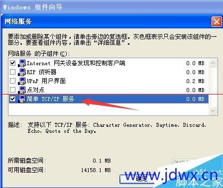

4、验证网络服务设置,通过“控制面板->添加或删除步伐->添加/删除windows组件”,选择“网络服务->详细信息”,验证“简单TCP/IP服务”是否已经打开。

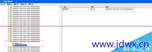

6、对注册表中的相关键值进行修复,启动注册表编辑器(开始->运行->输入regedit),找到并单击注册表子项HKEY_CLASSES_ROOT\Interface\{0000010C-0000-0000-C000-000000000046}验证其子项NumMethods和ProxyStubClsid32是否存在,并且它们的值是否正确(nummethods为4,ProxyStubClsid32为{00000320-0000-0000-C000-000000000046}。如果不存在注册表子项,请创建它们。
提示:在修改注册表之前一定要先备份,否则会造成由于修改不甚而进入不了操作系统的后果。
