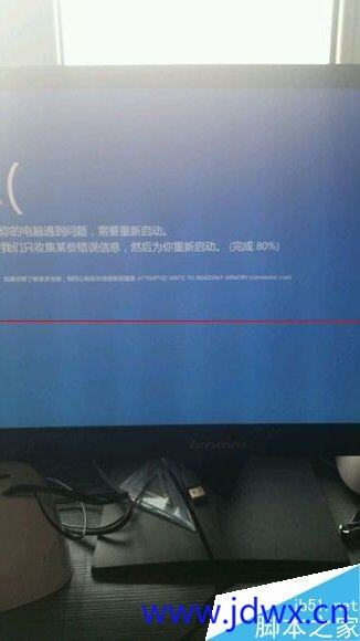

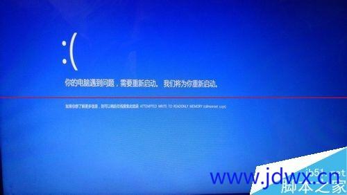

你的电脑碰到题目碰到题目,需要重新启动。我们将为你重新启动。如果你想相识更多信息,则可以稍后在线。。此错误 ATTEMF.ED WRITE TDREADOMY NENCRY (cdmsnroot_s.sys)
1、进硬盘删除之(c:/windows/system32/drives/cdmsnroot_s.sys),你进入个pe 选择win8 u盘系统
2、删除不了就打开cmd运行命令chkdsk c: /f 再不行就是c盘受损,另当别论,带dos之类的都能运行
(1)注意盘符,一定是你的出题目的电脑系统盘,要不然还是解决不了
(2)注意参数/f ,一定是全部权限,有读写权限才能修复,/f表示读写修复,如果没有此参数则开机还碰到此题目
3、我本人遇过最好可以开机之后再在系统里面运行这个命令一遍。
