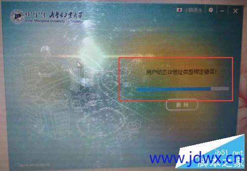

锐捷在认证的时候提示用户动态ip地址类型绑定错误,这是因为你之前设置过静态IP地址上网。本日就为大家介绍解决方法,不会的朋侪可以参考本文,希望能对大家有所帮助!

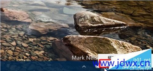

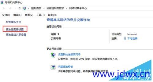

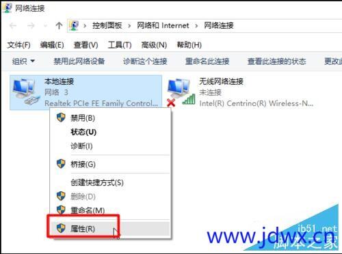

1、打开网络共享中心
2、找到更改适配器设置

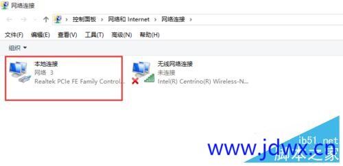

3、找到本地连接
4、右键单击选择属性设置

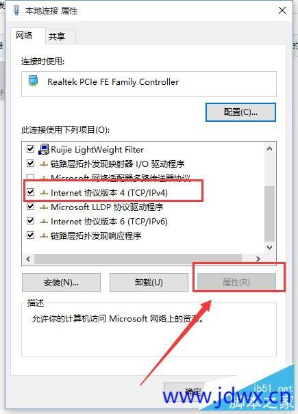

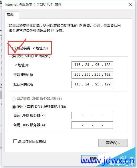

5、找到internet协议版本4(TCP/IPV4),选中点击属性
6、选中主动获得IP地址,重新登录锐捷认证即可
