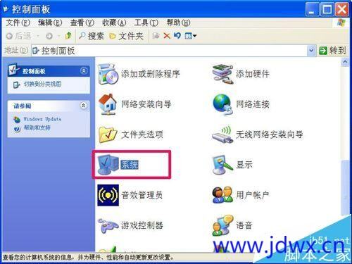

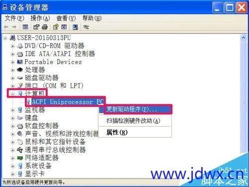

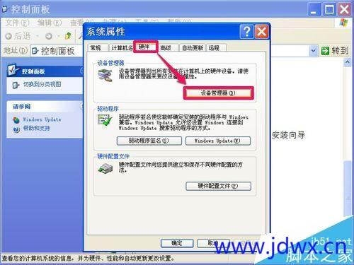

      打开控制面板,找到“系统”这一项,双击打开。
      进入系统属性后,选择“硬件”这个选项卡,在其界面中,再点击“装备管理器”这个按钮。
      进入装备管理器窗口,找到“盘算机”下面的“ACPIUniprocessor PC”装备,在此上右键,点击“更新驱动程序”。
      如果是“ Advaanced Configuration and Power Inerface(ACPI)PC”装备,就无须更新了,直接用下一个的方法。

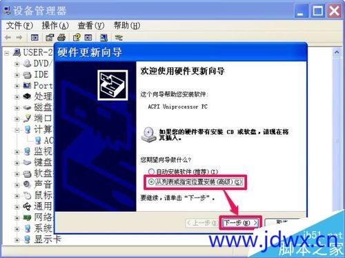

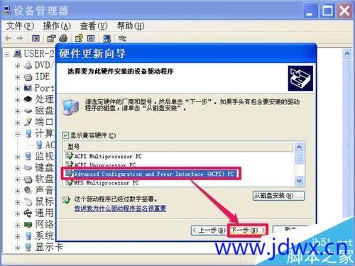

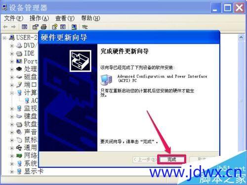

      进入硬件更新向导,先选择“从列表或指定位安装”这一项,再点击“下一步”。

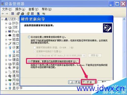

      在下一个窗口,选择“不要搜索,我要自已选择要安装的驱动程序”这项,再按下一步。
      来到新的窗口,在“显示兼容硬件”列表中,找到“ Advaanced Configuration and Power Inerface(ACPI)PC”这一项,再到“下一步”。

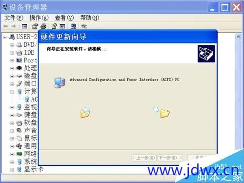

      到这里,就开始安装了,安装不需要很长时间,一样平常几十秒到一分钟,安装时,不要动任何按键,等待即可。

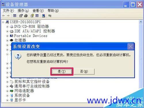

      当弹出完成提示窗口,就可以按“完成”,会再弹出提示重启窗口,如果想立即生效,就按“是”,如果还有其它工作要完成,就按“否”。
      重启电脑后,一样平常问题就解决了,不会在关机时,弹出winlogon.exe错误了。

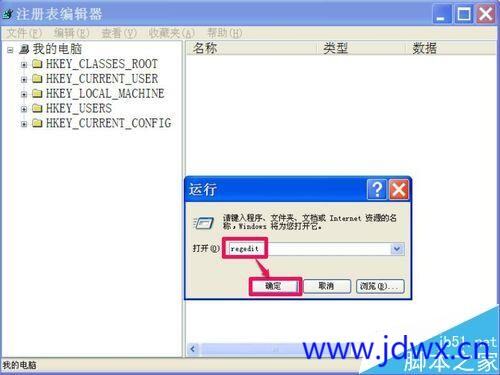

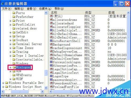

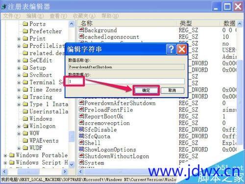

      具体步骤:从开始菜单中打开“运行”程序,然后输入regedit命令,确定。

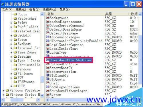

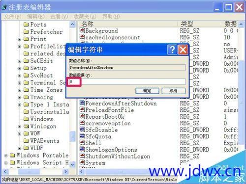

      进入注册表后,依次打开[HKEY_LOCAL_MACHINE\SOFTWARE\Microsoft\Windows NT\CurrentVersion\Winlogon],定位于Winlogon这一项。
       然后到Winlogon的右侧窗口,找到“PowerdownAfterShutdown”这一项,双击打开修改窗口。
      在编辑字符串窗口,找到“数据数值”这项,其当前值为“0”,将其修改为“1”,然后按“确定”,注册表修改完成,重启一次电脑,问题也就没有了。
