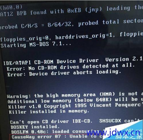

众所周知,使用白云一键重装系统很方便,基本上所有系统都能用白云装,但是有少部分用户因为电脑本身的题目装不了,这几天有用户问我,使用白云一键重装系统下载完成后不自动重装,出现causeway error 07 : unable to control A20.这个题目该如何维修,这个题目实在很简单的。下面就让白云来给大家详细的介绍一下这个题目的解决办法。

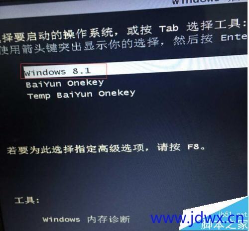

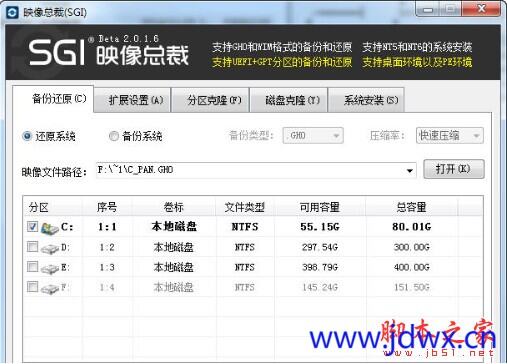

1、我们先重启电脑,然后一直不停的点击键盘上方向键中的上下两个按键,然后选择原来的系统敲回车,这里以前的系统是win8.1
2、进入原来的系统之后我们打开白云,等候分区检测完成之后看右下角,当前系统备份文件夹在哪里

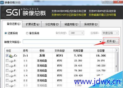

3、看到之后我们关掉白云,然后下载一个SGI映像总裁,而且打开。

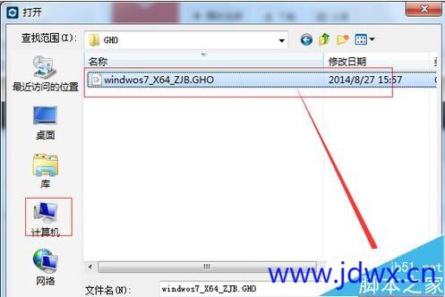

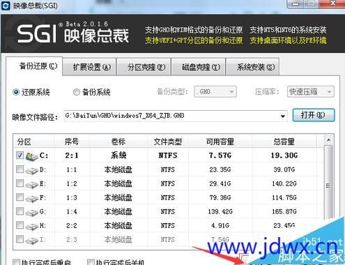

4、点击软件上面的打开,依次选择之前在白云的右下角看到的目录,由于我是在G盘,所以教程也以G盘来介绍。打开之后点盘算机,然后打开G盘,选择BaiYun,然后打开GHO文件夹,选中里面的系统文件,点击打开。
5、打开之后我们点击“执行”按钮。

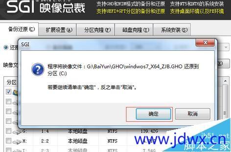

6、点击执行之后会有一个弹窗,这个弹窗点“确定”按钮
7、点击确定之后会弹出“第一阶段处理完毕,需要在下次重启时执行还原工作!”,出现这个我们点击“立即重启”就行了
8、重启之后就能够进入系统安装过程,这个过程只需要耐烦等候即可
