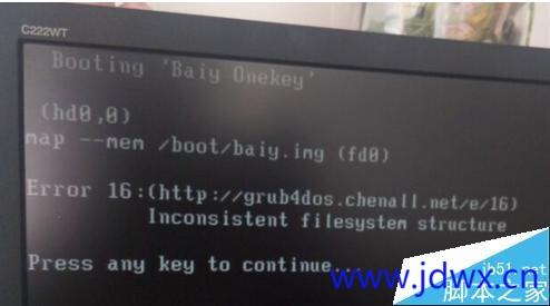

相信使用白云的用户都知道,用白云装系统很方便,只要对电脑稍微懂一点点的都会使用白云一键重装系统。而且一般都能够成功,不过还是有少部分用户会出现无法安装的情况。今天有个用户问我,他说用白云重装系统的时候出现“Booting 'Baiy Onekey'”后面一堆字母,Error 16什么的。这要该如何维修?其实这个很简单,只需要更新下硬盘的MBR就行了。

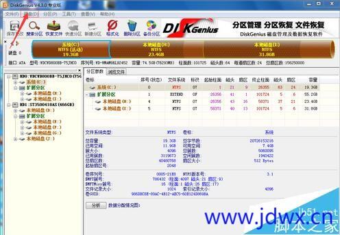

1、我们需要准备一个diskgenius分区工具,可以百度下载,第一个百度软件中心的就行。下载好了安装到电脑上面,然后打开软件。

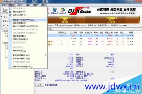

2、选择左上角的硬盘两个字,鼠标左键点开,然后选择里面的“重建主引导记录(MBR)”。

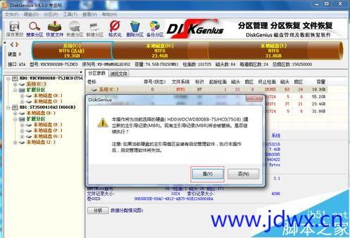

3、选择重建主引导记录之后会弹出一个选择的弹窗,选择“是”就可以了。
4、表现任务完成后关掉这个分区工具,然后直接打开白云一键重装系统安装系统就行了
