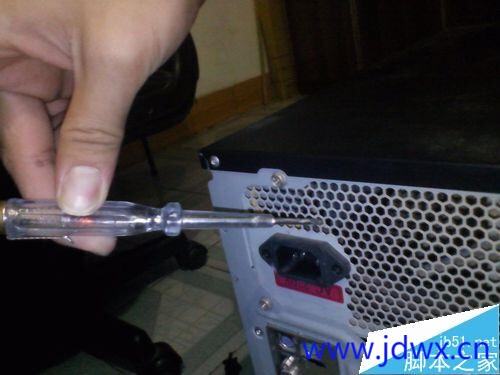

第一,漏电问题。我们经常在触摸主机时会被电到,这是因为电源在供电过程中,由于某些部件与机箱 形成一条通路,就产生漏电现象。常见的解决办法是先检查电源是不是质量上出现问题,若出现问题,赶紧更换新的电源,其二不是质量问题可以连接一根地线就完成放电工作。

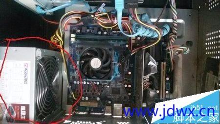

第二,机箱内有严重的异味。不要掉以轻心,一定要仔细检查机箱内的各个部件,如果有烧焦的现象,大部分是电源问题造成的,因为过高或过低的电压,都会造成部件的烧毁。用万用表测量下电源针脚,如果电源电压上有问题,应及时进行更换。

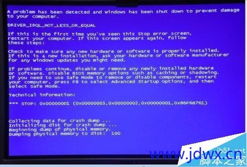

第三,不能正常开机。开机后,只有CPU的风扇运转。而且经常爱死机,而且软件部分经检查也没有问题。这时就要检查一下是不是电源出现问题了。同样,使用万用表来检查一下它的针脚的电压等参数是否达标,出现问题,好及时进行更换,以免造成其他部件的二次伤害。

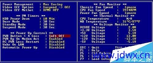

第四,按下电源键不会关机,而选择菜单中的关机按钮则可以关机。这是CMOS设置问题,进入CMOS,选择BIOS选项来进行设置就可以了。

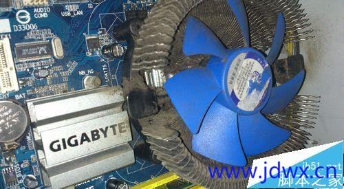

第七,机箱内部风扇转动声音过大。打开主机查看,CPU风扇和显卡风扇都根本没有声音,那声音豪不疑问来自电源了。解决办法就是拆开电源,清理电源风扇上的灰尘,这个问题根本都能解决。
