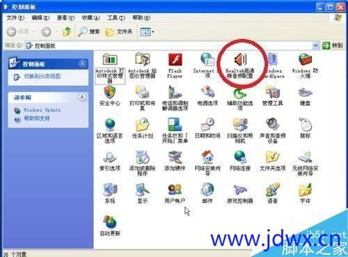

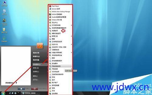

1、开始→控制面板。
2、控制面板→Realtek高清晰音频配置。

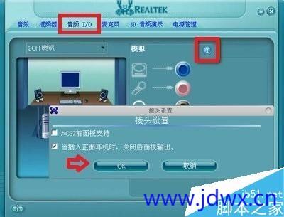

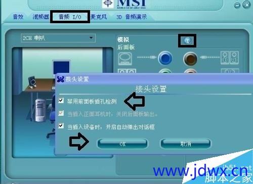

3、音频I/O→小扳手图标。
4、接头设置→这里有两个设置项(根据需要设置)→OK:
AC97前面板支持(前面板插孔有用)
当插入正面耳机时,关闭背面面板输出。
5、也有菜单将两个选项集合成一个菜单,选中之后→OK:
音频I/O→小扳手图标→接头设置→勾选 当插入正面耳机时,关闭背面板输出。
6、如果勾选了禁用前面板的选项之后,前面板的插孔自然会无效(无声音)。

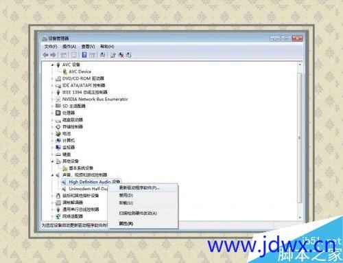

7、如许的设置,起首是将耳机(喇叭)接在电脑的背面插孔(声卡自带的插座)有声音,如果都没有声音,那就是更新声卡驱动程序的问题了。

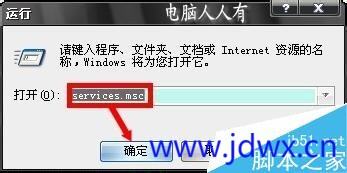

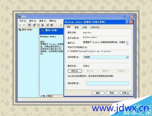

8、除了声卡驱动匹配,还要关注声音服务是否开启。开始→运行→输入:services.msc 点击确定(或按回车键)打开服务。
9、找到声音服务Windows Audio、Windows Audio Endpoint Builder→启动

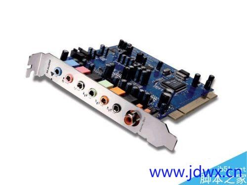

10、最后,前面板的插孔需要从主板上集成声卡(或者独立声卡)连接线的,如果连接线断路,前端插孔也是不会有声音的。插在机箱背面的声卡插孔应该有声音,否则就是声卡有问题。
