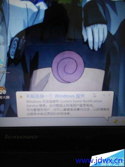

电脑联网失败不能上网显示错误代码10107该怎么办?
197
379
1万
管理员
10753
推广达人突出贡献热心管理论坛元老
发表于 2023-6-4 16:34:35 | 显示全部楼层 |阅读模式

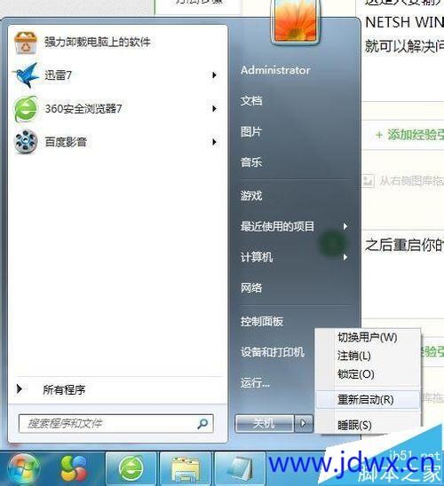

这个电脑问题是由于360安全卫士引起的,无需重装系统,只要在DOS那里改一改就可以了

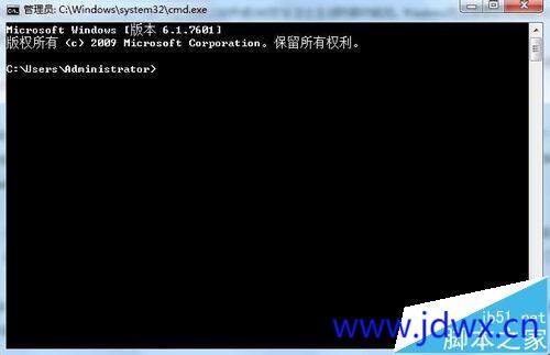

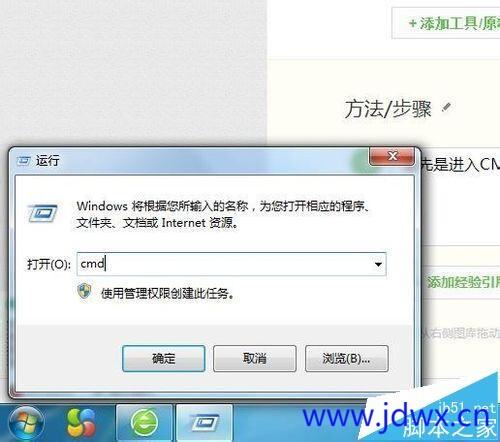

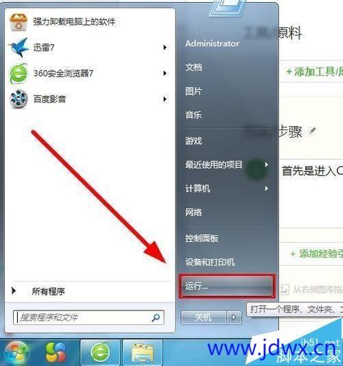

1、首先是进入DOS的方法。【开始】→【运行】
2、在框中输入cmd,按enter键
3、黑乎乎的窗口就是DOS了

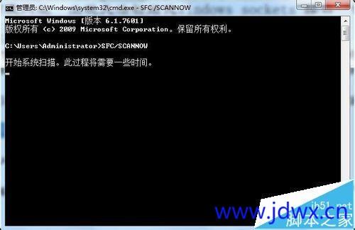

4、输入:SFC/SCANNOW,进行检测

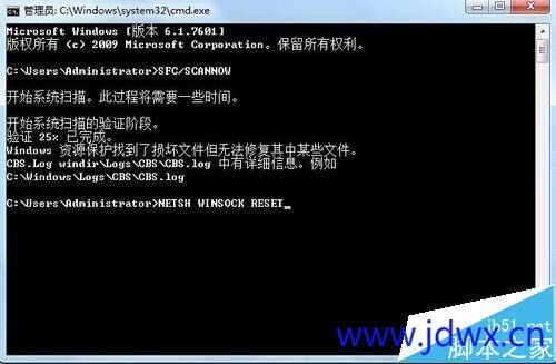

5、之后会提示错误代码:10107,这是只要输入:NETSH WINSOCK RESET,就可以解决问题了
6、之后重启你的电脑就可以了。360会冒出一个提示,选择【允许】就可以了。
注意事项:此教程仅适用于错误代码10107,如果输入SFC/SCANNOW检测的代码不是10107,那就不消下一步了。
