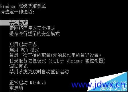

前些天我哥打电话我,说是电脑坏了,昨晚有时间,所以就去看了下,发现电脑开机时在启动界面卡住,后来折腾了半天,终于解决问题了。今天把该经验分享出来。下面是开机卡住的界面:
1、起首我是开机时按F8,进入安全模式界面。但是进去的时候等待了几分钟都无反应,上面一直显示请稍等...

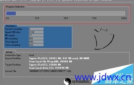

2、没办法只有按下复位键重启电脑,因电脑之前装有一键GHOST备份,于是果断还原试一下,但是还原之后还是如此。电脑开机还是在“正在启动 windows”界面卡住。

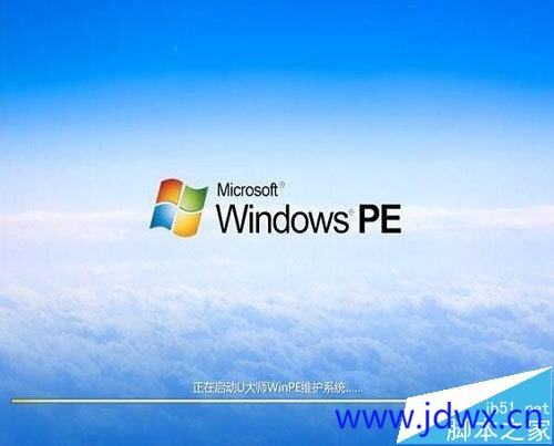

3、暂时还无法判断是什么原因,猜是之前GHOST备份出现了问题,于是进入PE系统看一下,重启按delete键,进入BOOT界面,设置开机为U盘启动,进入PE系统,在PE系统中用新准备的windows 7重新安装,安装重启后,电脑开机还是在“正在启动 windows”界面卡住。
4、经过上面两步,可以肯定系统是没有问题的,但是问题出在哪里呢?硬件设置的问题?恢复出厂设置?对主板中的电池进行放电处理?把电脑的主电源关闭,打开机箱,把主板上面的电池取下来,清理了一下灰尘,然后装回去。
5、然后接上电源,打开电脑,OK可以进系统了,为了方便快速,用之前的GHOST文件还原了系统。
相关知识:电池放电有什么用?
主板电池放电主要是清除CMOS设置,取下电池会把BIOS的设置恢复默认,也可用于清除密码。
