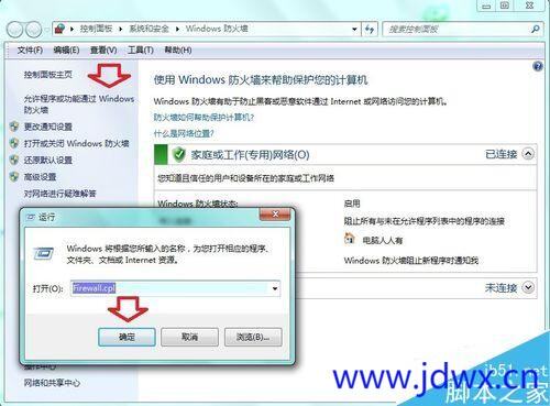

1、一般此故障是再更新期间由网络、代理或防火墙设置引起的,首先要确保系统能够正确连接到 Microsoft Update 网站。否则就要检查是否有设置阻止对网站的访问。在运行中输入:firewall.cpl 按回车键,就能打开防火墙设置。

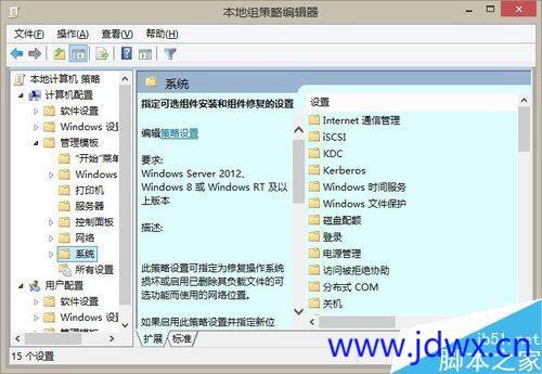

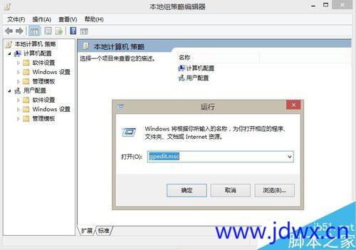

3、或者直接在运行中输入:gpedit.msc →确定,打开组策略编辑器。
4、依次打开:盘算机设置→管理模板→系统。

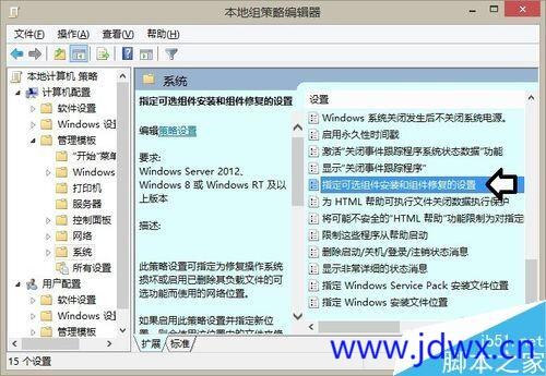

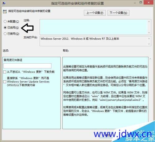

5、然后在右边的窗口找到:指定可选组件安装和组件修复的装备(双击打开该策略)

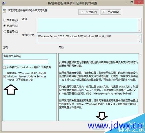

6、指定可选组件安装和组件修复的装备(Windows 7 操作系统可能无此策略)→点选已启用。
7、再选中“直接与 Windows Update 接洽以下载修复内容而非使用 Windows Server Update Services (WSUS)”复选框→确定。

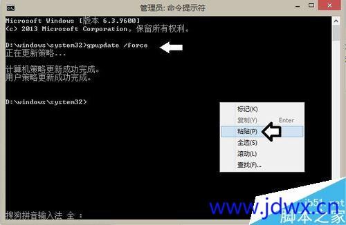

8、再在有管理员权限的命令提示符处,键入以下命令:gpupdate /force (按回车键执行命令),立即应用该策略即可。

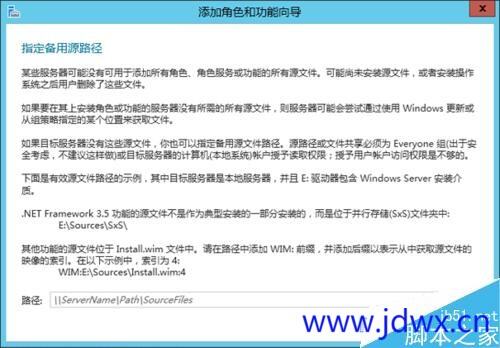

9、如果有安装光盘,里面都会有安装文件,添加即可。步骤如下:

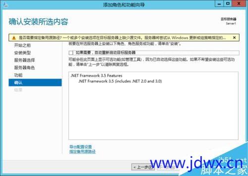

插入 Windows 安装光盘→启动“添加角色和功能向导”→在“选择功能”页面上,选中“.Net Framework 3.5 功能”复选框,然后单击“下一步”。
10、在“确认安装选择” 页面上,单击“指定备用源路径”链接→确定。
