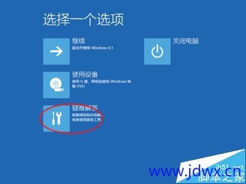

2、单击<疑难解答>

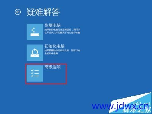

3、单击<高级选项>

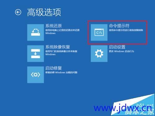

4、单击<命令提示符>

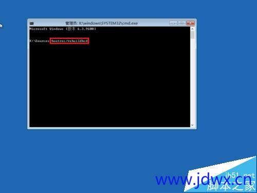

5、输入bootrec/rebuildbcd回车

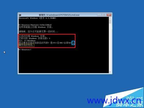

6、之后会依次列出所有已安装的Windows系统并询问是否添加到启动列表,如果要添加就键入Y,不添加键入N,键入A一次性添加全部,完成后关闭命令提示符重启即可
