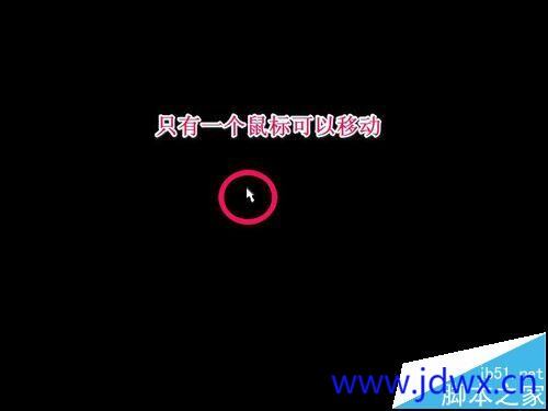

电脑开机正常,电源灯亮,风扇也转动,也有进入桌面的声音,但过了欢迎画面后,快要进入桌面却黑屏了,只有鼠标可以移动,这如何维修?这个问题要如何解决?这个一般是Explorer资源管理器没有启动原因,其故障维修,可以先启动任务管理器,然后再手动启动Explorer资源管理器,就能解决问题了。
1、如何手动启动Explorer资源管理器:
1、电脑开机进了欢迎画面后就黑屏,但是鼠标可以移动,如下图。

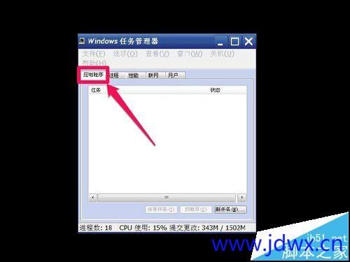

2、这时,可以按Ctrl+Alt+Delete键,打开“任务管理器”窗口,选择“应用程序”这一项。

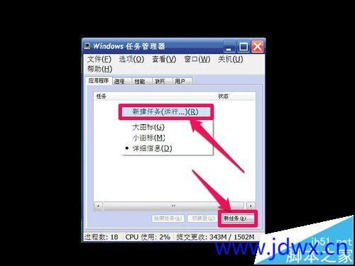

3、然后在窗口中右键单击,在菜单中选择“新建任务”这一项,或者按右下方的“新任务”按钮,两项功能都是一样的。

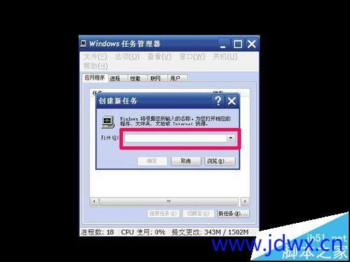

4、确定新建任务后,就会打开“创建新任务”窗口。

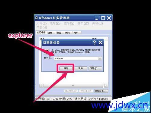

5、然后在编辑框中输入“explorer”,注意,不要“”号,然后按下面的“确定”按钮。

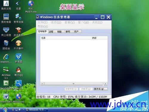

6、新建了explorer资源管理器后,桌面上的壁纸,图标,任务栏就都显示出来了。
