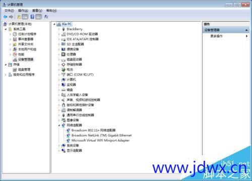

六、网卡驱动题目
1、你需要右击计算机,点击“管理”,然后打开设备管理器,看看类似有没有带感叹号的设备,如果有就是驱动题目,下面的截图是驱动装好的时候
2、如果驱动不是你现在的系统适用的,一定要卸载干净后装上官网提供的正确地驱动
3、这个毛病会在任何时候出现,一般是刚装完系统的电脑出现较多。有些无线网卡驱动很矫情,需要主板芯片组驱动先安装好才可以,请知晓。
