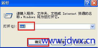

1、开始菜单——运行输入cmd回车键(Enter),如图
2、可以复制这两条指令,然后在命令提示符后击鼠标右键,打“粘贴”,回车,耐心等待,直到屏幕滚动停止为止。(重启电脑)。

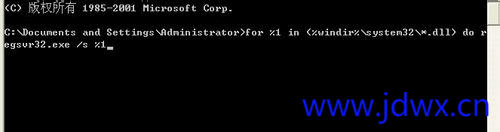

3、DOS命令输入for %1 in (%windir%\system32\*.dll) do regsvr32.exe /s %1回车键,如图

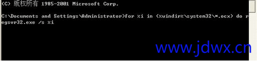

4、完成后,在输入下面for %i in (%windir%\system32\*.ocx) do regsvr32.exe /s %i 回车键,如图

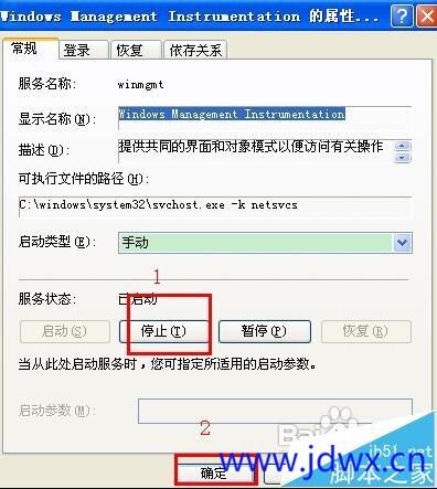

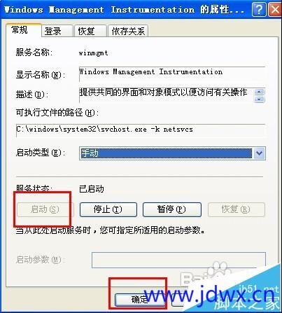

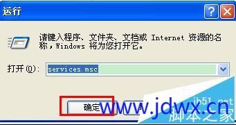

1、开始菜单——运行输入services.msc,按钮“确定”如图
2、服务的对话框中,右侧窗口选择"Windows Management Instrumentation”服务选项,单击“停止”,然后按钮“确定”,如图
