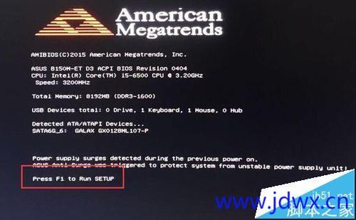

近来一兄弟刚买了新电脑,但呈现一个疑问让那兄弟百思不得其解,即是电脑开机停留在主板界面,就连电脑待机状态也是停留在主板界面,并提示“press f1 to run setup”,下面u发动教您怎样处理。

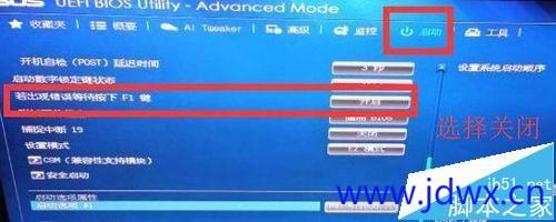

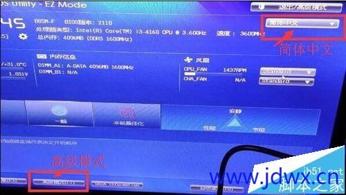

1、我们通过上图看出,是bios设置的问题,我们只要找到相应的设置项就能解决问题了。先按bios启动键,然后我们可以选择中文模式,在底下点击“高级模式”,如图:
2、在bios菜单栏中点击“启动”,找到“若出现错误等待按下f1键”,在对应的右边选项中选择“关闭”,如图:
3、按f10保存,重启计算机即可,开机停留在主板logo问题就解决了。
