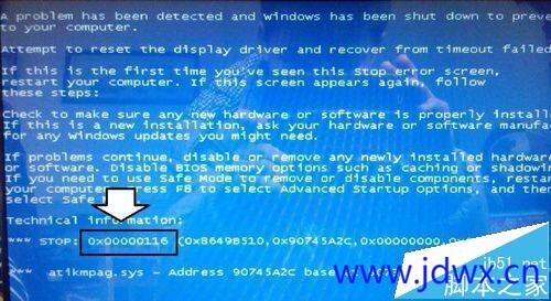

电脑开机蓝屏atikmpag.sys 的问题。出现这个问题是因为显卡驱动程序等的问题。

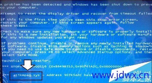

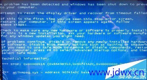

1、遇到蓝屏故障,第一时间截图,因为这里反馈了很多有效的讯息,幸运的话,可供找到导致蓝屏的元凶。
2、先看STOP后面的停机代码:这里显示为116。

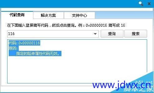

3、使用蓝屏查询工具,输入116代码可以看到故障的原因:
代码: 0x00000116
原因: 指定的延伸属性代码无效。
4、当然,对于一般的用户来说,这个原因犹如天书一般,无法知晓导致蓝屏故障的实际原因和解决问题的具体方法。好在这个蓝屏截图的底部另有一个导致蓝屏故障的系统文件名为atikmpag.sys

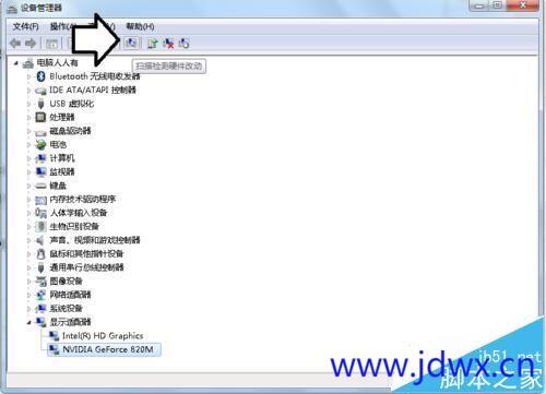

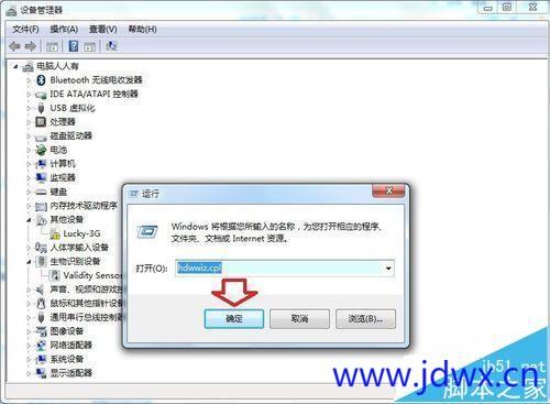

5、知道了导致蓝屏故障的系统文件,根据经验就可以判断了。这是显卡驱动程序文件(安装驱动的时候自动生存的)。卸载原有的显卡驱动程序之后,再更新和操作系统匹配的驱动程序即可:使用Win+R调出运行,在此中输入:devmgmt.msc 回车(Enter)打开设备管理器。
6、显示适配器→右键点击显卡设备(通常是独显)→卸载
7、然后,再点击工具栏上的扫描按钮,找到显卡设备,保持联网,自动更新匹配的显卡驱动程序即可。
注意:驱动程序也是人工编写的,以是也会出错,不要一味追求最新版本的驱动程序,这是一把双刃剑,有时候就是最新驱动惹的祸(和操作系统不匹配)。

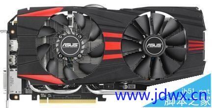

8、除此之外,116蓝屏停机码并非只有显卡设备驱动程序不匹配所致,在众多案例中,也有因为显卡硬件自身的问题,导致蓝屏现象,如许只能换显卡设备才华彻底解决。

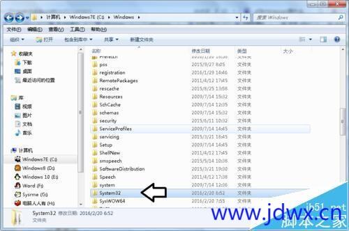

9、也可以下载和系统匹配的正确的atikmpag.sys系统文件,在安全模式中将其替换之,通常在C:\Windows\System32 目录下(可以先搜索一下找到目标位)。
