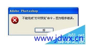

Photoshop我们又简称为PS,是一款非常实用的图片编辑工具。有时候当我们在电脑中使用PS时会出现一些问题,比如会提示不能完成命令,因为程序错误。那么,如果遇到这样的问题,我们应该如何解决呢?不妨参考小编接下来先容的解决方法。

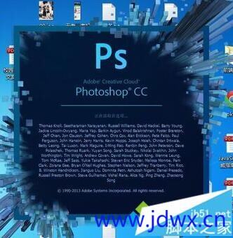

1、首先尝试先“重启”一下软件;

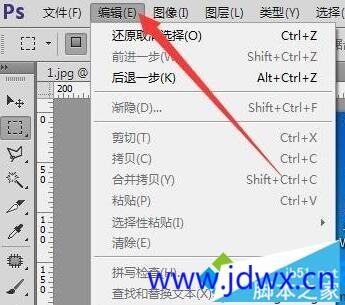

2、如果无法解决,在打开PS后,点击菜单栏中的“编辑”;

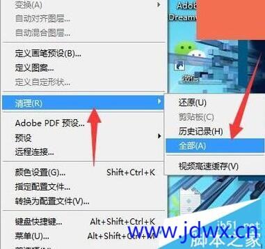

3、在打开的菜单中选择“清理”——“全部”;

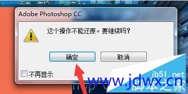

4、在弹出的确认对话框,点击确定;

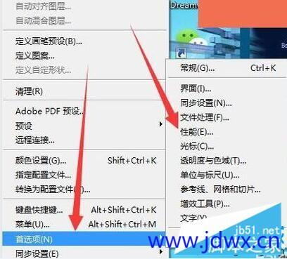

5、还可以进入首选项进行设置,在“编辑”菜单中点击“首选项”——“性能”;
6、如果电脑配置不错的话,可以尽量把软件内存和暂存盘调大一点,最后确定即可。
如果电脑系统弹出PS提示,“不能完成****命令,因为程序错误”,这样的问题可以通过本教程中的方法来尝试解决。
