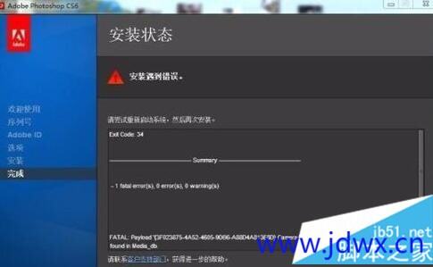

在电脑系统中使用软件工具时遇到一些问题时很正常的,关键是要看我们应该如何去解决。有用户在电脑中安装Photoshop时,出现提示“安装遇到错误”以及Exit Code:34,“请尝试重新启动系统,然后再次安装”。这时不妨考虑使用下面的方法来解决问题。

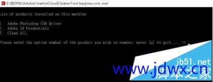

1、下载adobecc(Adobe Creative Cloud Cleaner Tool)官方清理工具,运行后提示选择语言,输入e选择英语;

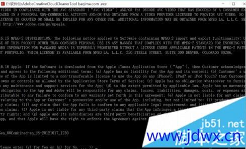

2、输入:y;

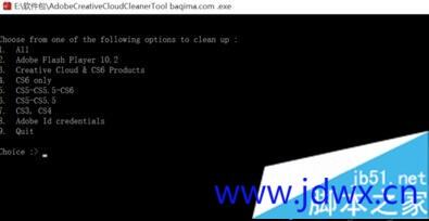

3、输入:1,选择清理全部文件,注意,即使存在从前安装过的Adobe软件,也建议全部清理,否则很容易出现残留的情况导致安装失败;

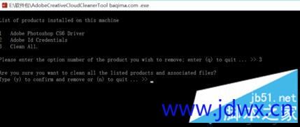

4、输入:3,清理全部;
5、输入:y;

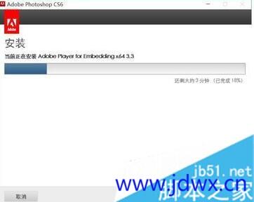

6、完成以上清理步骤后,既可以重新运行安装程序,完成Photoshop的安装。
