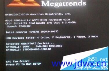

发表于 2023-6-4 16:32:56 | 显示全部楼层 |阅读模式

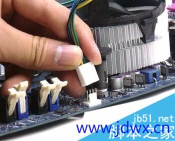

有用户在电脑开机后发现屏幕显示“CPU Fan Error”的错误提示,以及“Press F1 to Run Setup”,那么,有什么方法可以解决这个问题呢?开机后会出现“CPU Fan Error”的提示,这说明主板在开机自检时没有检测到风扇转速。接着请看以下提供的几种解决方法。
方法一:
如果出现CPU风扇接线接错的情况会导致出现CPU Fan Error提示,打开机箱检查CPU风扇是否连接到主板对应的接口即可。

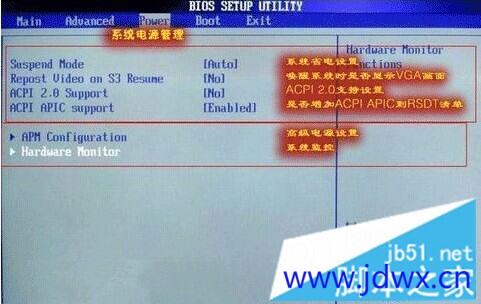

方法二:
开机后就按下DEL键进入BIOS,进入POWER的Hardware Monitor,将CPU FAN SPEED项改成IGNORED,CHASSIS FANSPEED项改成N/A,POWER FAN SPEED项改成IGNORED,然后看是否还会出现错误提示。

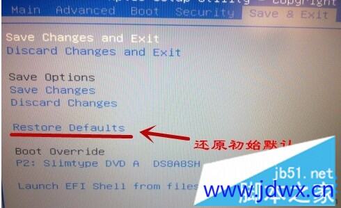

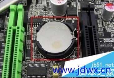

方法三:
或者是由于一些BIOS设置错误,则可以通过恢复默认状态来解决,或者直接将主板电池卸下,稍等片刻再重新装回去,通过主板断电也可以达到目的。

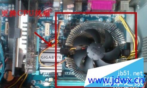

方法四:
CPU的风扇转速太低也有可能是风扇质量、使用时长,灰尘太多等因素引起的,可以更换CPU风扇来解决。

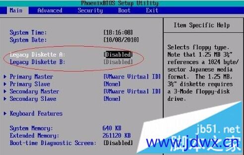

方法五:
通过BIOS设置将Drive A设置成“None”即可关闭软驱(一样平常A就是软驱)。
