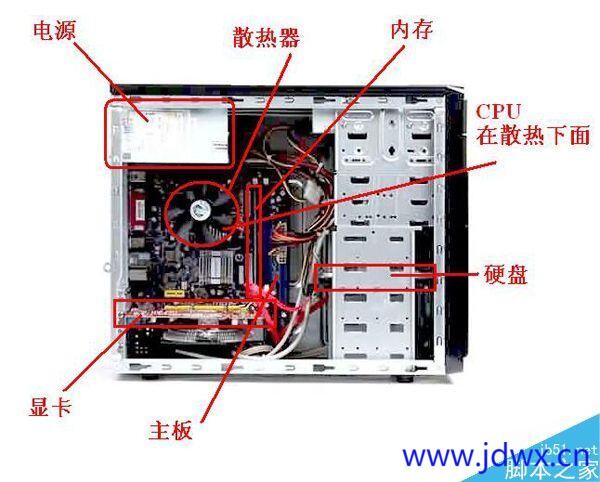

注意:电脑开不了机就是显示器任何画面都没有或者无信号、No Signal。如果电脑上出现很多英文字母,可能是体系或者硬盘问题,绝大数是体系导致。首先大家需要排除的是是否连接线松了或者插线板不通电,检查好了就确定是主机的问题了。
我们打开主机箱侧盖,检查下CPU散热器风扇以及电源风扇是否运转,如果风扇不运转的话,那么基本可以知道原因了,不是主板就是电源的问题(主板上有指示灯的话不亮,就是电源问题)。
如果CPU散热器风扇以及电源风扇都运转的话,关机后,那么我们把内存拔下来,使用橡皮擦拭下内存金手指换个内存插槽插上再开机试试。
如果两根内存的话,发起大家先拔掉一根内存开机试试,不能开机的话,替换为另一根(单根)内存插上。以防有一根内存坏了导致电脑开不了机。
别的我们可以尝试下把主板上纽扣电池进行放电(拔下纽扣电池再安装上去),再进行开机试试。如果电脑拥有集成显卡+独立显卡的电脑主机,目前绝大部分的电脑都是双显卡,我们可以使用螺丝刀卸下独立显卡,把显示器连接线连接到主板上的集成显卡接口上试试,如果电脑可以开机了,说明是独立显卡坏了。
以上就是台式电脑开不了机的故障自检和解决方法,如果硬件出现了问题,那么只有到电脑维修点送修了。
