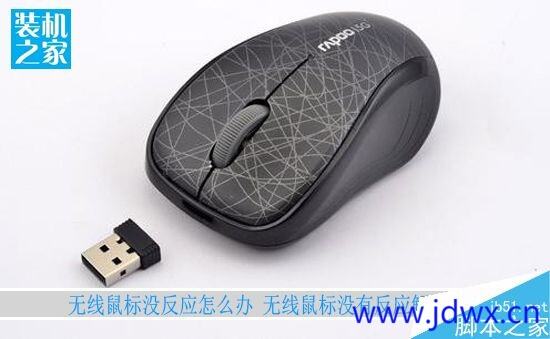

无线鼠标没反应可以归结为两种情况:

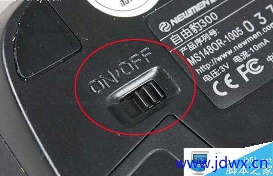

一、无线鼠标底部灯不亮 首先您需要排除您的无线鼠标是否为无光的,需要回忆一下平时正常使用无线鼠标时,底部是否有红色或者蓝色的光亮。如果平时是亮的,现在忽然不亮了,那么我们先需要检查鼠标底部的开关是否为关闭的。
通过以上图示我们可以看到无线鼠标的开关键,“ON”为开启,“OFF”为关闭。

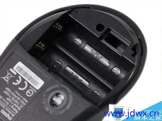

假如无线鼠标开关键已经开启,但是鼠标灯依然不亮,下面就检查下电池,打开鼠标的电池盖,如下:
首先检查下电池是否松动了,以及电池仓两端的弹簧或弹片是否接触良好、是否生锈、氧化。
注意:鼠标灯亮着的不能代表无线鼠标电池一定有电,无线鼠标正常工作需要一定的电压,如果电池电压过低的话,即使灯亮的,无线鼠标也不能正常工作。

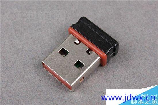

以上一一排除了无线鼠标的故障之后,那么就需要检查一下无线鼠标的接收器问题了,接收器是插在电脑USB上的(类似U盘),如下图所示:
无线鼠标接收器
判断是否接收器故障可以通过以下步骤:
首先我们将接收器从电脑USB接口移除,接着我们右击桌面上【计算机】,这时会弹出菜单栏,我们选择“设备管理器”,在“设备管理器”里找到“鼠标和其他指针设备”,如下图所示:
这时我们可以看到“鼠标和其他指针设备”只有一个设备,插上无线鼠标的接收器,正常情况下“鼠标和其他指针设备”项目下回多出一个名为类似“HID-complian mouse”的命名,如果你插上接收器后,没有任何反应,换个USB口插上试试,如果还没有反应的话,那么说明你的无线鼠标接收器坏了。
