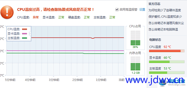

电脑CPU温度过高原因和简单故障维修。各人都知道,CPU的温度如果过高的话就会导致电脑出现主动关机或者重启的问题,在夏天的时候更加严重,室外室内温度过高,而CPU在运行的时候甚至会达到七八十度的高温,很容易就会由于散热不良而引发故障,快来看看电脑CPU温度高什么原因以及办理方法。

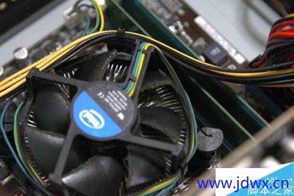

电脑CPU温度高原因:CPU散热器灰尘导致

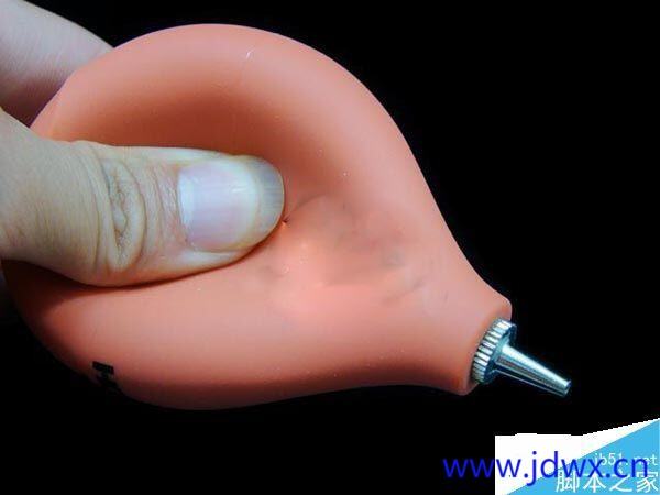

清理CPU散热器的风扇无疑是办理CPU发热现象最直接有用的办法了,我们需要的工具有毛刷和皮老虎,通过清理风扇中的灰尘就可以快速的改善CPU风扇的散热能力。
在清理的过程中需要有一定的耐心,主要是由于风扇的死角并不是很好清理,可以通过配合着皮老虎进行清理,边刷边吹。仔细的将CPU的灰尘全部消灭掉,就可以提高CPU的散热性能。
这种清理的方式虽然并不没有什么技术含量,需要的工具也非常简单,要耐心的多清理几遍,才可以使散热器彻底的干干净净。
这种清理的办法不但可以提高散热器的性能,更能改善噪音。不但对CPU风扇,也可以连带着清理一下其他的硬件。所以小毛刷和皮老虎是电脑用户身边必不可少的工具,最少半年也要进一次清理。

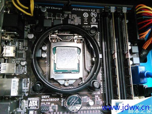

电脑CPU温度高原因:导热硅脂干裂
如果尝试了方法一仍然无法办理CPU的温度的话,就很有可能是CPU的导热硅脂出现了干裂的问题,从而使得热量无法传导。可以对CPU重新涂抹导热硅脂来办理问题。
在重新涂抹导热硅脂的过程中,需要注意,只有导热硅脂让CPU和散热风扇紧密的粘在一起才可以充分的把CPU产生的热量带走。所以涂抹一定要把导热硅脂均匀的进行涂抹,这才可以避免涂抹不匀和气泡等问题的产生。
在进行更换导热硅脂的过程中,我们照旧需要借助一些工具,好比CPU涂抹工具,可以为CPU散热面均匀的涂抹散热硅胶。对于任何类型的风冷散热器,都要学会涂抹导热硅脂。导热硅胶可以使CPU的热量均匀的通报给散热器,这就是处理器可以在正常温度中运行的保障。
也有些厂家专门生产免涂硅脂的散热器,这种散热器就是为了替用户考虑,比较人性化。会在出厂之前,将导热硅胶均匀涂抹在散热器和CPU的接触面。电脑运行的时候,CPU的温度会持续的将导热硅胶涂抹均匀。

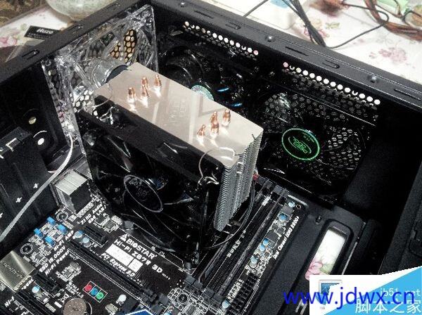

电脑CPU温度高原因:CPU散热器较差
如果以上两种方法照旧无法改善CPU的散热问题,就只能建议更换较好的风冷CPU散热器,对CPU散热器升级,并不会花费太多的预算,而且也可以使散热器有更好的散热能力。还有些用户,配置电脑对散热要求很高,建议可以采用另一种水冷散热的方式,这可以彻底办理CPU的温度过高的问题。
173728jkcv0li0jeyylzil.jpeg 风冷散热器
在市场上常见的风冷散热器属于高端的散热器,价格在市场的售价在几十或者百元左右。可以在风扇转速不高的情况,也可以保障足够的散热量,而且这种散热器在散热鳍片中选用的是导热性能好的铜质。所以合适对希望散热升级的用户,可以选择较好的风冷散热器。而对散热有着非常高的用户,好比喜欢在炎热的天气中长时间运行大型游戏和应用的用户,就建议选用最有用的高端水冷散热器来办理散热的问题。
