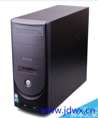

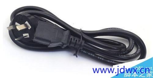

首先,我们要做的是拔掉电源线(拆卸主机最好都写拔掉电源线)

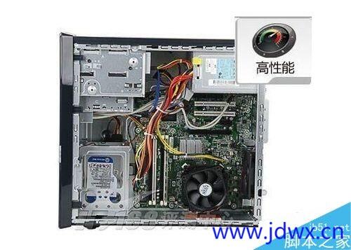

我们将电脑的外壳拆掉,现在的主机都是傻瓜式的拼装,很简单,笔记本根据本身是情况进行拆卸

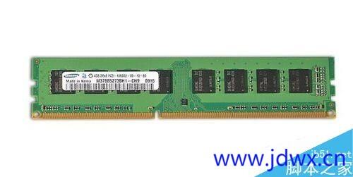

然后找到主机上的内存条,并取出

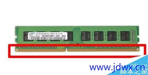

然后使用打印纸或者报纸等硬一点的纸记性擦拭内存金手指的地方
擦拭好后将内存插入主机,然后开机查看是否正常
正常就直接将主机拼装回去即可
