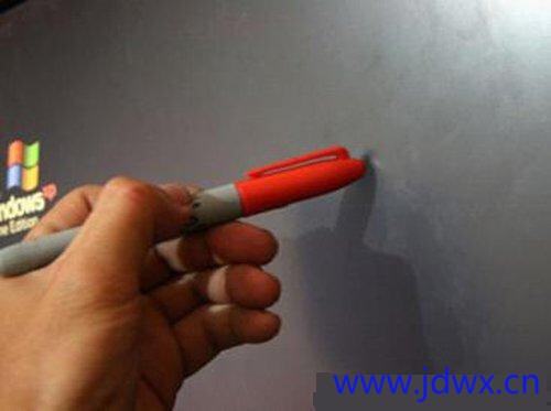

1、 笔帽挤压法
首先我们开机进入桌面把壁纸设为一张纯玄色的画面,这样可以让屏幕上的亮点一目了然,这时我们找一个圆滑笔帽的笔,然后使用笔帽对亮点处轻轻挤压,这时应该会出现白色光芒,如果没有白色光芒的话,那么可以稍微加一点力度。大概挤压5-10次,屏幕内部液晶活动,可以将卡住的像素点恢复正常,进而去除亮点。

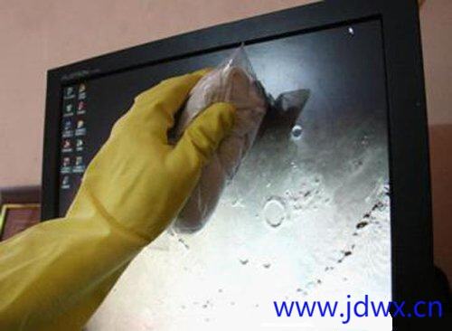

2、 热毛巾加热法
一般来说使用笔帽挤压液晶屏幕如果力度过大的话会对屏幕造成一定的伤害,如果您把握不了力道的话,建议各人使用热毛巾加热的方法将液晶屏幕坏点修复好,首先把毛巾放入热水中浸湿,戴上隔热手套将毛巾拧干,并且放入塑料袋中,接着放在有亮点的屏幕上,尽量保证热量集中在屏幕的亮点处,大约热敷10分钟左右,使得屏幕内部液晶受热而活动,从而去除屏幕上的亮点。

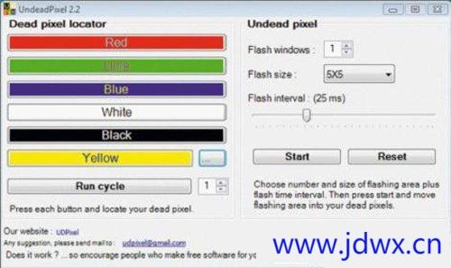

3、 利用第三方软件修复亮点法
很多人不知道软件业可以修复屏幕亮点,比如“Undead pixel”(亮点修复软件),这类软件原理是利用高频率随机交替开关红、绿、蓝三种颜色,从而刺激亮点直至其消失。
注意:使用Undead pixel软件修复前把显示器设为最佳分辨率,关闭windows的屏保功能。
Undead pixel软件的右侧是修复功能区域,如果您的显示器屏幕上有多个亮点,那么在软件的“Flash windows”选项中设置亮点的个数,这时屏幕上就会出现多个闪烁点,我们只需利用鼠标将它们拖动到亮点的位置上即可,同时点击右键可以设置其颜色。
Undead pixel的软件界面
接着在软件的“Flash size”选项中选择闪烁点的大小,有1×1与5×5两个选项,然后通过“Flash interval”调节闪烁周期,这时间不可以太长,一般为25ms较合适。最后我们点击“Start”(开始)进行修复。通常运行时间大概二非常钟以上,大多数必要12到24小时才会见效。
