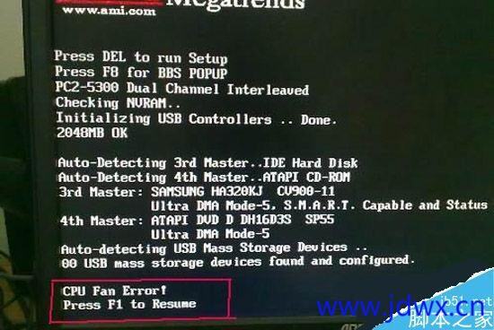

开机提示cpu fan error解决办法。不少用户有着这么一个问题,电脑每次开机的时候,总会出现CPU Fan Error或者cpu fan error press f1 to run setup提示,来看看该如何维修吧。
1、主板CPU风扇电源线插错的解决办法
在主板上会有很多个风扇的接口,每个接口的作用是不一样的。机箱风扇的接口和CPU风扇的接口都是要接在主板上的,很容易出错。如果出现插错接口的情况,就会导致出现错误提示。可以打开机箱检查CPU的风扇是不是接在主板上标有“CPU Fan”接口上。如果没有插对的话,就算CPU风扇仍能散热使用,也会出现错误。将接口位置更正一下,就可以解决这个问题了。绝大部分的用户都是因为这个问题导致的。
2、系统BIOS检测不到CPU风扇的转速的解决办法
这样的原因是比较常见的,需要确认是不是这个原因,我们可以进入BIOS来检察。想要进入BIOS需要在开机后就按下DEL键,我们就可以看到BIOS的选项,然后我们再进入POWER的Hardware monitor。就会发现又三个选项:CPU FAN SPEED、CHASSIS FANSPEED、POWER FAN SPEED。我们可以尝试修改下设置,既将CPU FAN SPEED项改成IGNORED,CHASSIS FANSPEED项改成N/A,POWER FAN SPEED项改成IGNORED,然后看是否还会出现错误提示。3、CPU风扇工作不正常转速太低的解决办法
CPU的风扇转速太低通常是由于风扇的质量不好,或者使用的时间太长了,也可能是灰尘太多引起的。这样的话,就只能更换CPU的风扇来解决了。
4、主板BIOS设置的解决办法
如果BIOS一些设置错误,也可能会导致出现错误提示。解决办法也很简单,只要把BIOS的设置恢复到默认状态就可以了。如果不了解如何重设BIOS设置的话,也可以拆开机箱,然后把主板的纽扣电池拔下,稍等半晌再放回去。主板因为断电就会自动恢复默认设置的,还有一种可能性是主板上的纽扣电池没有电了,更换一下。5、在BIOS设置里关闭软驱 将Drive A 设置成“None”即可关闭软驱(一般A就是软驱),主板设置大同小异,参考即可。此外目前很多主板BIOS下支持一键关闭F1选项,比如华硕主板,BIOS设置中有一项叫“wait For 'F1' if Error”,关闭这项即可。
CPU Fan Erro的错误提示一旦出现,不要置之不理,尤其是这样的错误出现在服务器的时候,就要及时查找原因并且寻找解决办法,以免会造成系统或者硬件的损伤。
