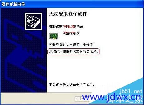

近来有部分用户在电脑中安装无线网卡驱动出现了错误,并且提示“安装装备时,出现了一个错误,名称已用作服务名或服务显示名”。假如碰到了相同的问题,那么应该如何解决呢?接下来不妨参考以下提供的解决方法。

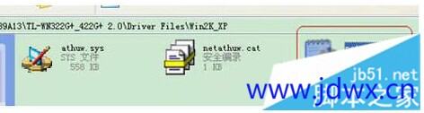

1、打开驱动所在目次,找到.inf文件并以记事本方式打开;

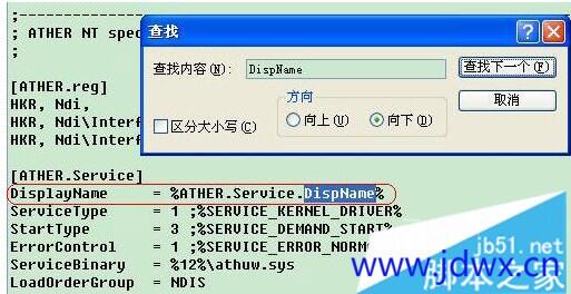

2、按Ctrl+F搜索关键字“DispName”,找到“DisplayName=%X.Service.DispName%”(X代表不同芯片商);

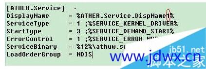

3、在该语句上略加修改,如后面加个1,然后保存该inf文件;
4、重新安装驱动即可。
