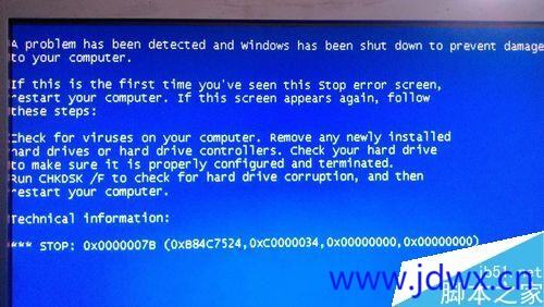

在如今信息迅速发展的时代,电脑是我们每个人都会用到的一种工具,但是在我们用它的时间,往往会出现一些小毛病,下面我教大家电脑开机蓝屏了如何解决?一般情况下蓝屏都可以自己解决,我们一起来看看吧!

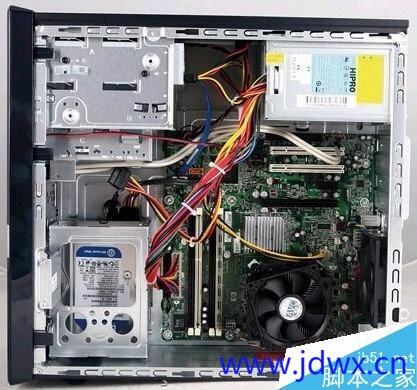

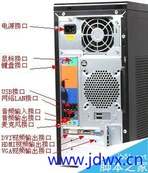

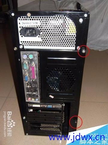

首先把主机背后的电源线,VGA(电脑连接显示器的),鼠标、键盘线、网线等拔出,拔出后就是这样
然后用螺丝刀把主机拆开,注意:有些是不需要螺丝刀的,可以手拧开的

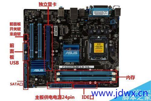

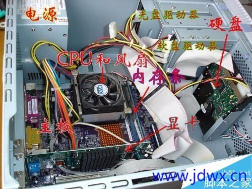

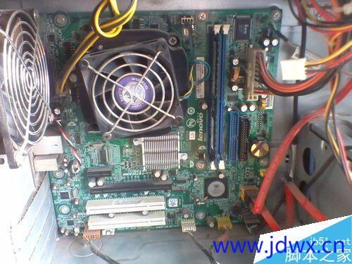

拧开电脑主机的螺丝后可以看到主机的配件

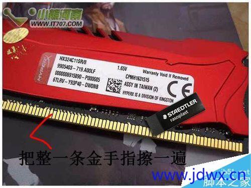

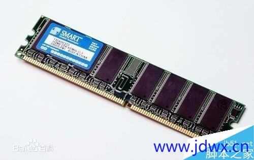

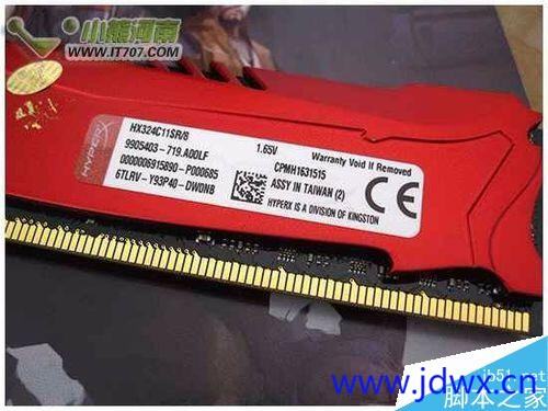

我们只需要把内存条取出就可以
内存条故障是造成电脑蓝屏最多的情况,大部分是因为内存条被氧化,用橡皮擦下金手指, 或者换插另一个(假如只有一个就插原来的)内存插槽根本是就可以排除,另有内存的不兼容,一般重新安装系统可以解决!,伪劣产品由于品质不过关很容易引起蓝频故障!

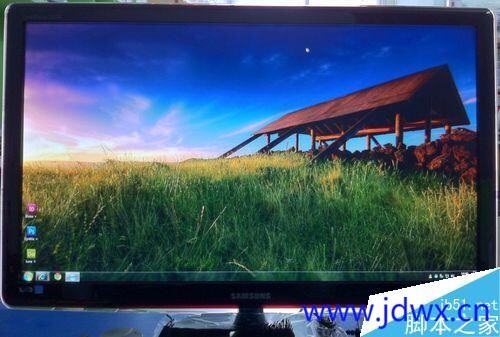

然后把内存条装回,把连接主机的线连接好,插上电源就可以正常开机了!
