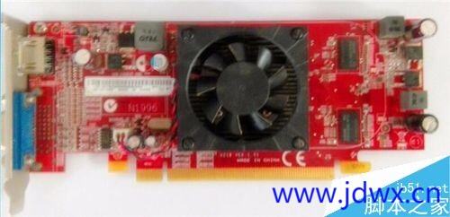

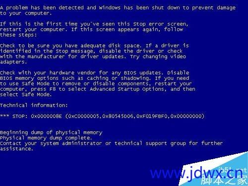

引起电脑蓝屏的原因有很多,例如常见的有硬件之间不兼容,软件之间不兼容,内存条接触不良,硬盘故障等。都可能出现电脑蓝屏故障的发生。下面小编给大家分析下出现电脑蓝屏征象的原因与解决办法,来看看吧。

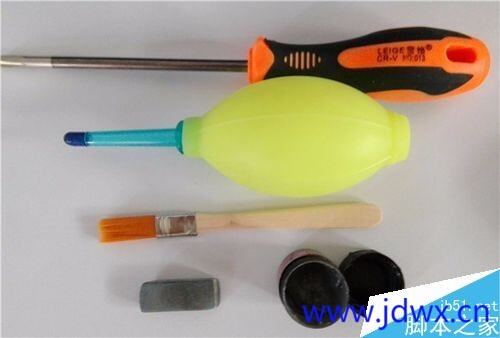

工具/原料
螺丝刀
皮老虎
毛刷
导热硅脂

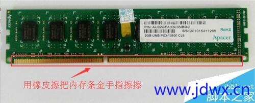

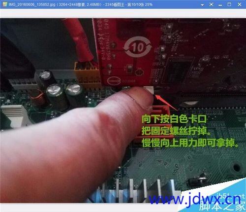

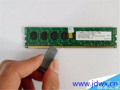

一、内存问题
       在实际的工作中大家遇见最多的电脑蓝屏征象就是内存条接触不良、内存损坏(损坏几率非常低)
解决办法:
      由于多数是由内存引起的蓝屏故障都是由于内部灰尘过多或者接触不良导致,所以解决办法也非常的简单,只需要打开电脑机箱,将内存条拔出,清理下插槽以及搽干净内存条金手指后再装归去,一般问题都可以解决。如果问题没有解决,确定是内存故障,更换内存条即可解决问题。

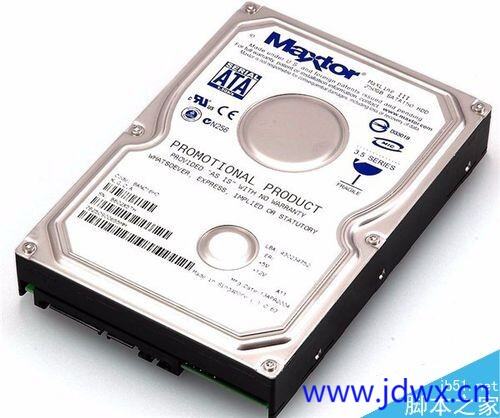

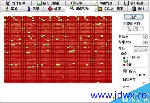

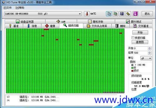

二、硬查问题
       硬盘故障也是导致电脑蓝屏主要原因,例如硬盘出现坏道,电脑读取数据错误导致了蓝屏征象。因为硬盘和内存一样,承载一些数据的存取操作,如果存取/读取系统文件所在的区域出现坏道,也会造成系统无法正常运行,导致系统瓦解,导致电脑蓝屏。
解决办法:
  检测硬盘坏道情况,如果硬盘出现大量坏道,发起备份数据更换硬盘。如果出现坏到比较少,发起备份数据,利用硬盘坏道修复软件来修复硬盘坏道如MHDD等。修复完成后再重新安装系统即可解决问题。

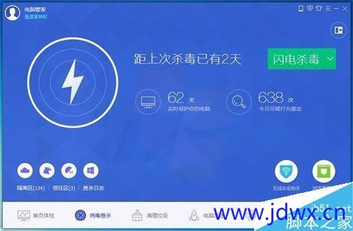

四、电脑中病毒
       如今病毒木马种类越来越多,传播途径多种多样防不胜防。有些病毒木马感染系统文件,造成系统文件错误,或导致系统资源耗尽,也可能造成蓝屏征象的发生。
解决办法:
  发现电脑出现蓝屏征象,下次重新启动电脑后可进行杀毒操作,发起选用目前主流的杀毒软件查杀病毒木马。

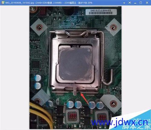

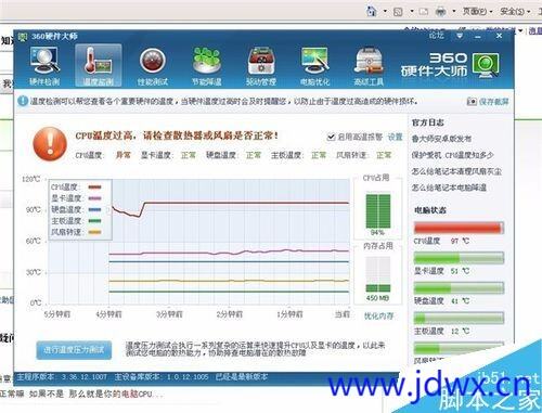

五、电脑温度过高
      电脑内部硬件温度过高也是电脑蓝屏比较常见的一种原因,这种情况多数出现在炎热的炎天,cpu、显卡温度过高导致电脑蓝屏。

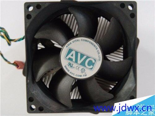

    打开机箱开机看cpu风扇和显卡风扇是否正常转动,风扇是否灰尘过多堵塞等。
如果风扇不转或者灰尘堵塞的情况,把显卡和CPU风扇拆掉清理灰尘,并在CPU上重新吐沫导热硅脂再把风扇安装固定好。看问题是否解决,如果问题依旧请更换风扇。
