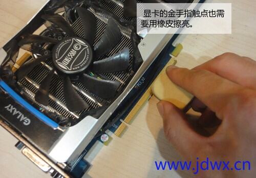

电脑故障描述:电脑开机发出一长两短报警声 启动不了,表现器也不出现任何画面。
电脑故障诊断:电脑开机发出一长两短报警声,一般来说是显卡问题造成的,一般是由于显卡与主板之间接触不良或显卡周围的灰尘过多引起的。
电脑发出一长两短报警声解决方法:
1、除尘,打开电脑机箱盖子,将显卡拔下来,用除尘刷清理显卡或显卡插槽周围的灰尘。
2、检查金手指,用橡皮擦拭显卡的金手指,再将显卡重新插入插槽并固定好,重启电脑查看故障是否排除。
3、若故障依旧存在,则大概是显卡芯片损坏,可将其插到另一个正常的电脑上进行测试。若显卡没有问题,则大概是主板有问题了,需要对主板进行维修。
温馨提示:如果你的是笔记本电脑开机出现一长两短报警声 启动不了,这种现象一般来说大概只有更换主板了,因为没有多大的维修价值!
