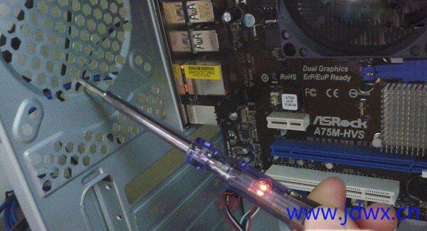

机箱漏电测试
我们可以利用电笔或电压表去测试本身的机箱是否存在漏电,当您的电笔触碰机箱金属外壳时,电笔里的氖气管通红,表明机箱存在漏电。

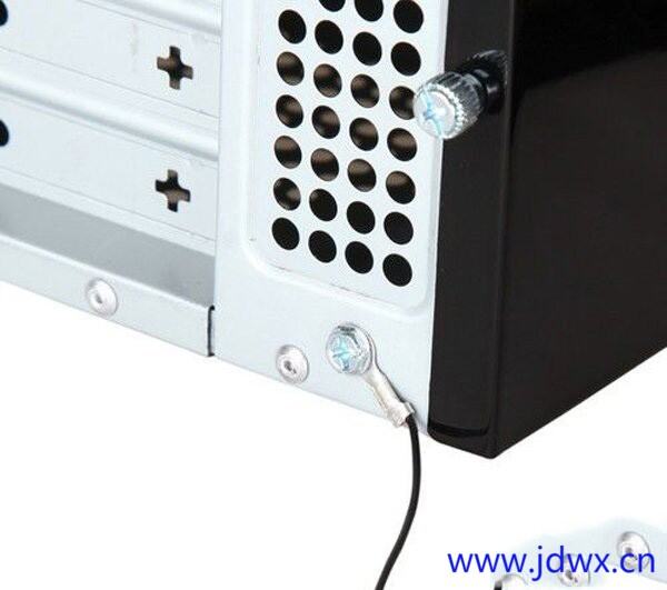

3、主机箱漏电是因为电源插头没有接地线的缘故(多数)
建议大家优先检查这个问题,绝大数的主机箱漏电都是电源插头没有接地线导致的,我们只要通过一个导线连接机箱,然后另一头接到底面或墙面上即可。
机箱漏电原因我们都知道了,下面电脑知识学习网就分享一下电脑机箱漏电解决方法!
三、电脑机箱漏电解决办法建议大家首先拿一根导线将机箱与金属物体连接,比如接到金属暖气片、铝合金窗户、水管等大面积金属物体上,直接接地面上没有金属物体连接效果好。如果没有效果请继续查看以下解决方法。

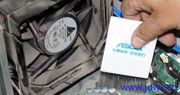

建议大家将机箱放置在较为干燥的环境,避免潮湿的环境导致电线短路。定期清理主机内部每一个硬件的灰尘,灰尘受潮后,也可能会导电,小编建议每年清理一次灰尘,不但有利于减少机箱漏电,还能有助于主机内部散热,提升电脑配件的使用寿命。
