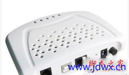

  modem就是一种调制解调器,也就是我们口中“猫”,modem老掉线,导致我们的网络及其不稳定,有什么办法解决么?看看下面的教程吧,也许会对大家有所帮助。
  modem经常掉线原因分析:
  1、如果ADSL Modem只是作为桥接模式接入,先通过在ADSL Modem WEB页面中查看线路衰减、SNR裕量(该值正常情况下为15-40db,如果低于10db,表明当前线路质量不够好)、线路速率等参数,如果这些参数存在异常,请致电服务商检查线路;状态参数可以在我司产品的WEB配置界面中查到。
  2、如果使用的是带路由ADSL Modem,且开启了路由功能,
  a.检查局域网是否存在病毒或者ARP诱骗。
  b.局域网某电脑在进行迅雷、BT等P2P软件高速下载,导致带宽资源不足而掉线。
  c.局域网电脑数量过多、数据流量过大,导致ADSL Modem负载过重,而引起网络不稳定。因为相对于专用宽带路由器而言,ADSL路由处理能力要相对薄弱一些。建议ADSL Modem开启路由功能时带机量不超过5台。
  3、检查ADSL Modem的软件版本,更新你买的modem相关软件了
  解决网络掉线的方法:
  1、DTR(数据终端就绪)信号的暂时无效会引起掉线。在默认设置下,若DTR信号无效,Modem就会掉线。对此,可以采用附加指令S25=200来解决。该指令就是设置DTR信号无效引起Modem掉线的时间间隔值,以百分之一秒为单位。也就是说,若DTR信号无效持续的时间超过该设置值,就会引起掉线。将该时间阈值设置得长一些,就可以避免意外的干扰引起DTR信号瞬时无效从而引起的掉线。有的Modem这样设置也不会有多大的改善,初始设置值为 5,
  2、如果线路的载波暂时丢失,也会引起掉线。添加附加指令S10=40可解决此题目。该指令就是指定远程载波丢失后到本机挂断的延迟时间,以十分之一秒为时间单位,也就是说,若载波丢失超过该时间设置值,Modem会认为这是远端Modem中断了该次连接,也就随之断线。同样将该时间阈值设置长一些,就可以避免暂时的载波丢失引起的掉线。同样,有的Modem这样设置不会有多大的改善,初始设置值为14。
  3、线路噪声也会引起掉线,可以试用上面的方法。你是否注意在你打电话时是否有杂音存在,若有,应要求电信局检测线路。此外,去除电话线上的其他任何设备,包罗分机、分线器等也会好一些。由于我们的室内电话引线未加屏蔽易引入干扰,因而也要保证电话线远离电力线等一些电磁辐射源。为了使数据传输稳定可靠,Modem会根据实际的线路状态适当降低与远端Modem的连接速率,因而当你的Modem连接速度不高时,不妨对线路进行认真的检查。摘除电话分机或分线器等将有可能会显着提高Modem的连接速率。
  4、电话线路中存在的内在缺陷也是导致断线的原因所在。对此你要认真监测,最好能换一根新线。同时也要检查电话线的各连接插头等是否打仗良好。有可能由于受潮而使连接插头等生铜绿导致打仗不良。此外,由于两根电话线路间的电压较高,若*部分严重受潮形成一个阻抗较大的回路,这将影响通话质量(一般表现为有杂音,话音较小而不清晰),对数据传输的影响就更不用说了。
  5、如果电话服务中有呼叫等待的功能,上网时正好有一个呼叫进来,Modem也许会认为该信号是远端Modem的断线。对于这种原因引起的掉线,你只有要求电话公司暂时取消该功能。另外,许多ISP有空闲管制功能,也就是当你的Modem空闲时间超过预定值,比如15分钟,服务器就会把你 “踢”出来。具体情况可向你的ISP查询。
  6、引起断线的另一个普遍存在的原因是Modem和Modem之间的不兼容。没有一个Modem能和其他牌子Modem完全兼容,以是要定期看驱动程序的升级,这将有效改善Modem的兼容性,从而提高连接的速率和稳定性。
  7、内置Modem安装有题目,参见内猫安装须知。
  8、请更新Modem的驱动程序。
  以上就是关于modem经常掉线的原因和故障维修,必要的用户快来看看吧,更多精彩教程请关注脚本之家。
