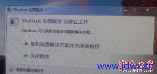

近来有用户发现电脑开机进入系统后总是会出现“Shortcut应用程序已停止工作”的提示,如果想要解决这个题目,我们可以参考接下来提供的具体解决方法。
电脑开机进入系统后总是会出现“Shortcut应用程序已停止工作”的提示,具体题目征象如下所示:
故障原因分析:
关于这个题目,应该是之前有关程序升级后出现冲突导致的。
解决方法:
1、下载附件Shortcut并替换到D:\Program Files\网维大师\BarClientUpdate下;
2、在D:\Program Files\网维大师\BarServer找到barserver.ini并打开
[PlatformUpdate]
PkgPath=d:\Program Files\网维大师\BarClientUpdate\
Update=0
这里的0改成1并保存该文件;
3、结束barserver.exe进程,稍等一会儿会自动启动;
4、结束进程BsAgent_0.exe,同样会自动启动;
5、删除D:\Program Files\网维大师\BsAgent_0\Data里的bsagent.db;
6、等BsAgent_0.exe进程启动后,重新打开客户机查看即可。
