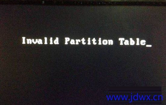

故障电脑为:128G固态硬盘 + 机械1TB双硬盘,分区位(SSD分成系统盘50G,剩余逻辑分区,机械4个分区)后  ,装入WIN7系统   提示invalid partition table (无效的分区列表)
【故障分析】
Invalid partition table
硬盘问题 或者你安装的系统有问题
Invalid Partition Table
无效分区表.
造成该故障的原因一般是硬盘主引导记录中的分区表有错误。当指定了多个自举分区(只能有一个自举分区)或病毒占用了分区表时,都会有上述提示。
主引导记录(MBR)位于0磁头/0柱面/1扇区,由“Fdisk.exe”对硬盘分区时生成。MBR包罗主引导程序、分区表和结束标志55AAH3部分,共占1个扇区。
主引导程序中含有查抄硬盘分区表的程序代码和出错信息、出错处理等内容。当硬盘启动时,主引导程序将查抄分区表中的自举标志。若某个分区为可自举分区,则有分区标志80H,否则为00H。
系统规定只能有一个分区为自举分区,若分区表中含有多个自举标志时,主引导程序会给出 Invalid partion table 的错误提示。
可以明白为:没有正确识别系统主分区导致!

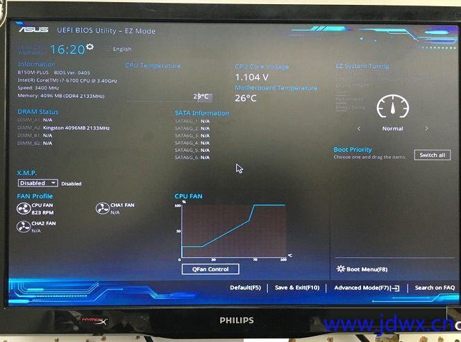

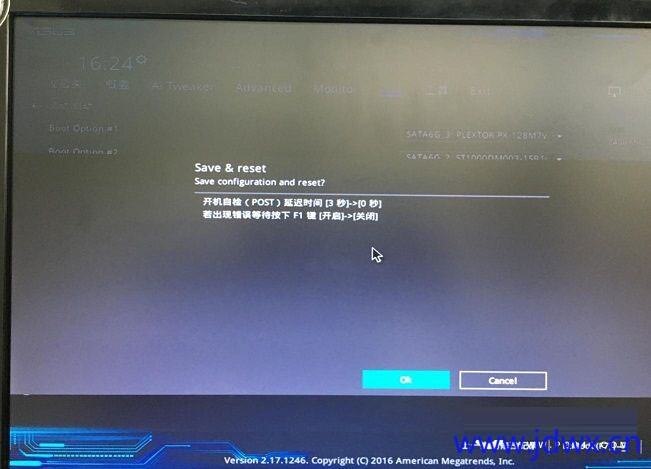

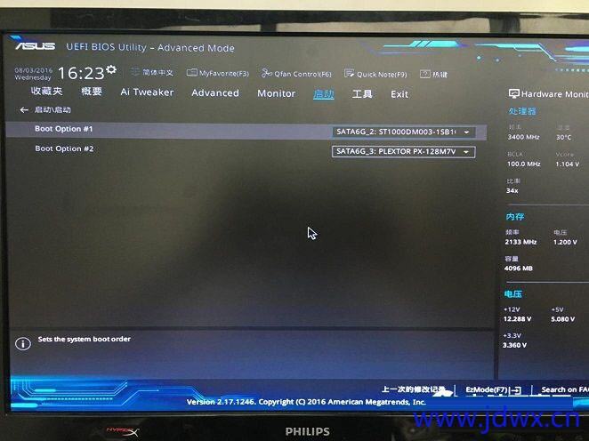

华硕主板设置方法

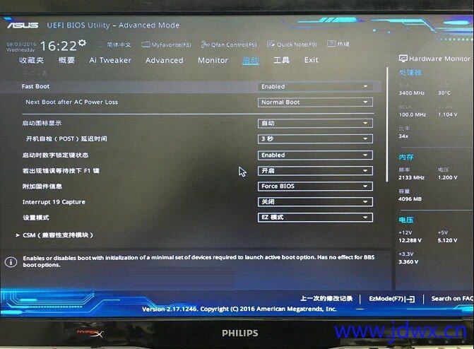

1、开机反复按DEL键,进入主板bios,按F7回车进入高级模式。

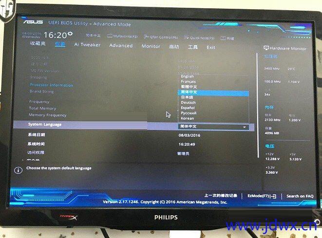

2、进入高级模式后,切换成中文简体,更好的识别,如果懂英文的可以忽略了!

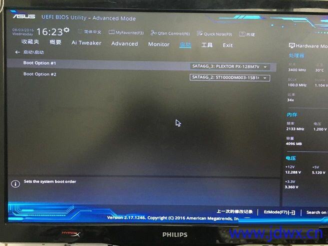

3、右边的箭头选择至启动选项,滑到下面的BBS硬盘属性。
在这里可以看到,第一启动项是机械硬盘,第二启动项是固态硬盘,很明显是乱了顺序。
4、回车选择固态硬盘做第一启动项就可以了,相当简单。
最后我们返回上一层,按F10生存,然后按回车确认就可以了,之后就可以正常开机进入系统了!

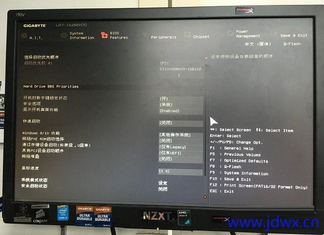

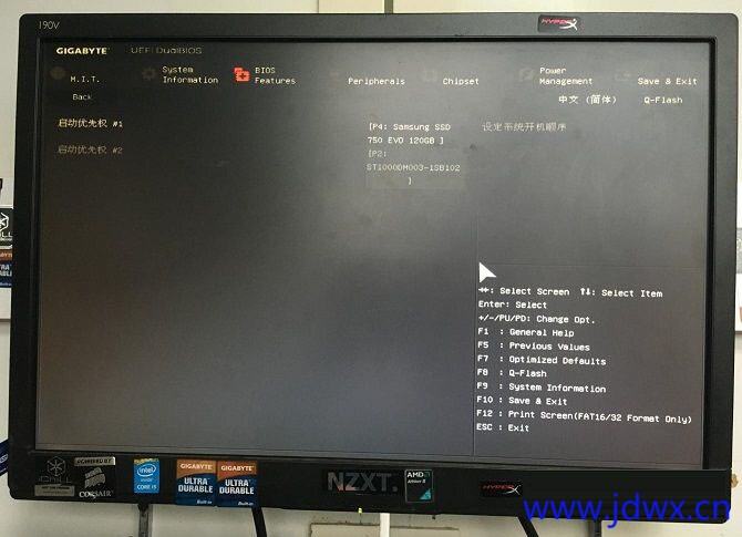

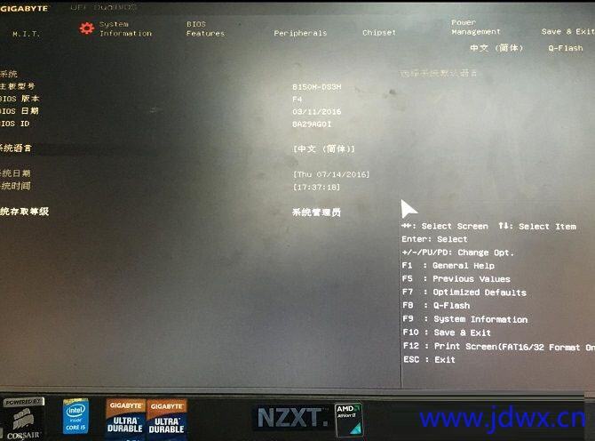

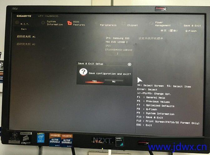

技嘉主板设置Bios
1、开机反复按DEL键,进入主板bios,切换成中文简体。
箭头到BIOS Features,然后选择Hard Drive BBS Priorities。

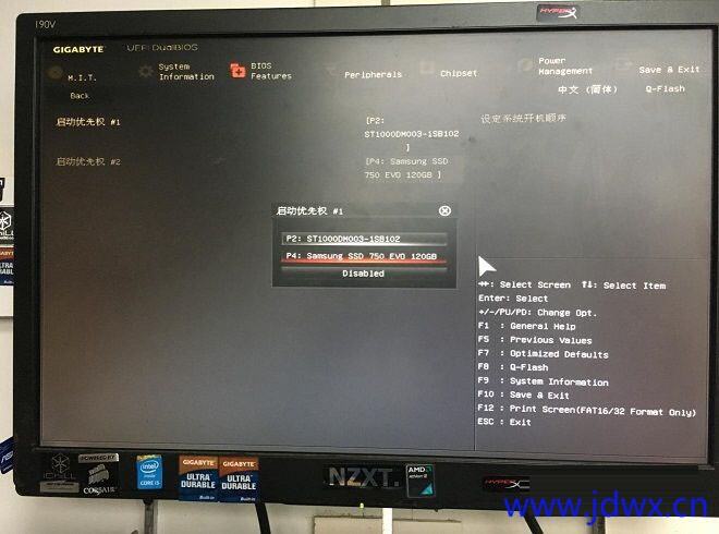

2、回车选择固态硬盘确定!
优先权选择固态
按F10,并回车键确认生存即可!

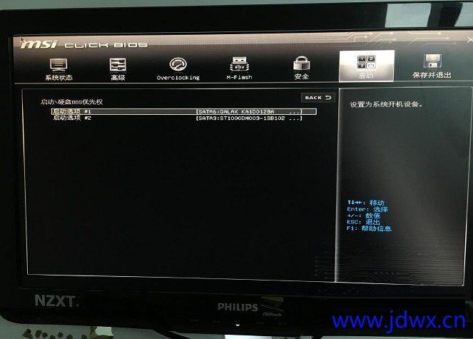

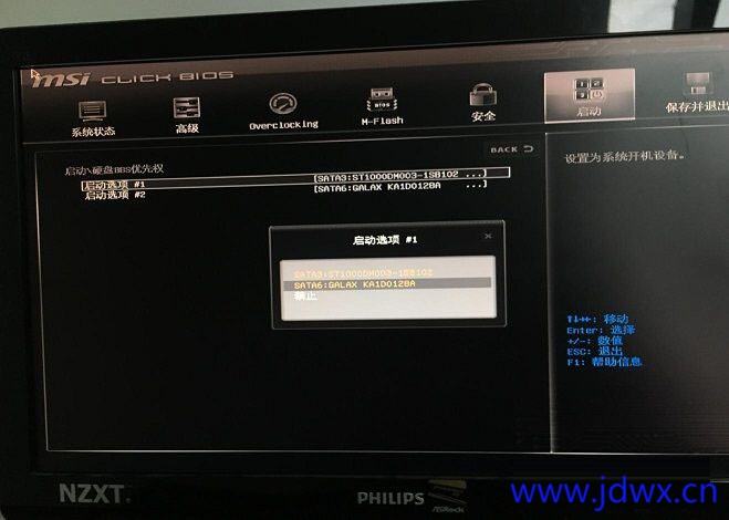

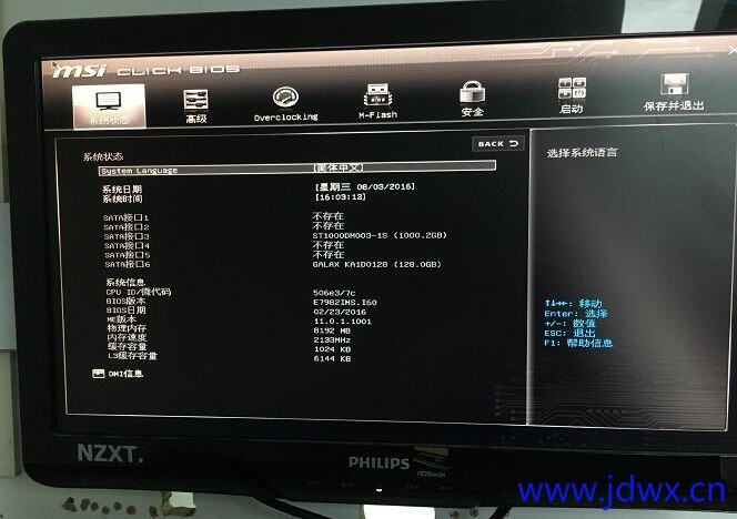

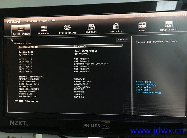

微星主板设置BiOS
2、到启动那选择固态启动。
