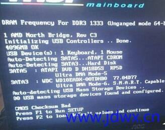

一、问题形貌
开机后出现如下图界面,无法进入系统。
我们看最后两条: 尝试按F1,可以进入了BIOS, 而按F2却一直卡着,无法进入系统,一会之后又自动关机。
其实这是某品牌主板的通病,特殊是一些低端的主板。在我们开机后,一直会出现CMOS Checksum Bad 提示按F1 F2的问题。下面就和大家说一下开机出现这个问题的办理方法。
173556egkcc6wmgjmdc0mc.jpeg 173556veq6c6endqpdd5nx.jpeg 二、解析信息
上面的信息就是系统启动的时候,我们一项项来分析下。
第一句:DRAM Frequercy For DDR3 1333.。。显然是指内存,DDR3 1333是内存型号。
第二句:1 AMD North Bridge, Rev C3 显然是指AMD的主板
第三句:Initializing USB Controllers.。 Done. 就是初始化USB控制器的意思。
第四句:USB Device(s):1Keyboard, 1Mouse 就是介绍当前的插在usb上的设备,有1个键盘,一个鼠标。
第五、六句:Auto-Detecting SATA5.。.ATAPI CDROM, SATA3.。.Hard Disk 显然就是指的DVD的光驱和硬盘。下面第七、第八句具体说了DVD光驱的型号和硬盘的型号。
最后,我们看到最紧张的信息就是“CMOS Checksum Bad”,就是说CMOS校验失败。 (CMOS是主板上的一个纽扣电池,用来给主板上供电的)

四、无法开机怎么办 如果短时间内无法开机怎么办?
按F1就进入了BIOS页面,通过Load Optimized Defaults选项,加载默认的设置后先开机测试下。
开机是可以了,但是没多少时间后又死机或者自动关机了,通过这方法可以再次开机,但还是会死。
五、查抄是否开启了软驱、是否主板电池没电
1、按F1就进入了BIOS页面
2、然后进入Standard CMOS Features 发现日期、时间正确,在下面的列表中可以看到有WDC WD10EADX-0(这个是硬盘),和另一项ATAPI DVD D DH则是DVD,并没有开启软驱。 如果开启了软驱,则在该选项上按回车键,把选项改成相应的Not Detected选项就关闭了软驱
3、查抄电脑主板COMS 的小电池有没有电,那个是生存BIOS数据的供电,大家也可以买个电池装上去检测。
