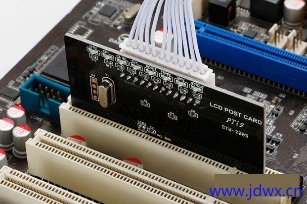

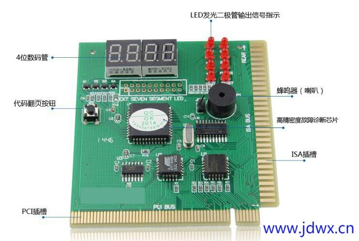

主板诊断卡相信很多电脑爱好者朋友都不会陌生,它是维修主板的必备工具。有好多朋友刚开始学习电脑维修,对诊断卡不是很了解。今天小编来讲一下主板诊断卡怎么用,这里的难点其实主要在于主板诊断卡代码的理解与故障维修,本文适合维修电脑新手朋友学习,老司机就跳过吧!
主板诊断卡也叫post卡,是维修主板的必备工具,主板BIOS在每次启动时,都会对系统的电路、存储器、键盘、视频部分、硬盘、软驱等各个组件进行严酷的测试,并分析硬盘系统配置,对已配置的基本I/O设置实现初始化,一起正常后,再引操作导系统。主板诊断卡的工作原理就是利用主板BIOS内部自检程序的检测效果,通过代码一一显示出来,从而找到电脑主板故障。

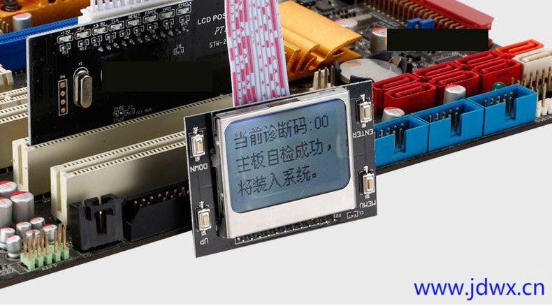

目前市面上的主板诊断卡都是大同小异,有的只是个别的功能差异,对于一些新手朋友来说,建议使用高级一些的主板诊断卡,这种诊断卡支持直接中文故障显示,小白也能轻松定位电脑故障。
主板诊断卡(出码,中文显示故障效果)
目前,市面上售的高级一些主板诊断卡就是上面这种,支持一卡诊断出码,并伴有中文提示,可以让新手朋友告别看不懂诊断代码,定位故障难的问题。
让你告别英文代码,轻松定位电脑故障原因,小问题自己动手,大修理也不怕被忽悠了。
高级主板诊断卡

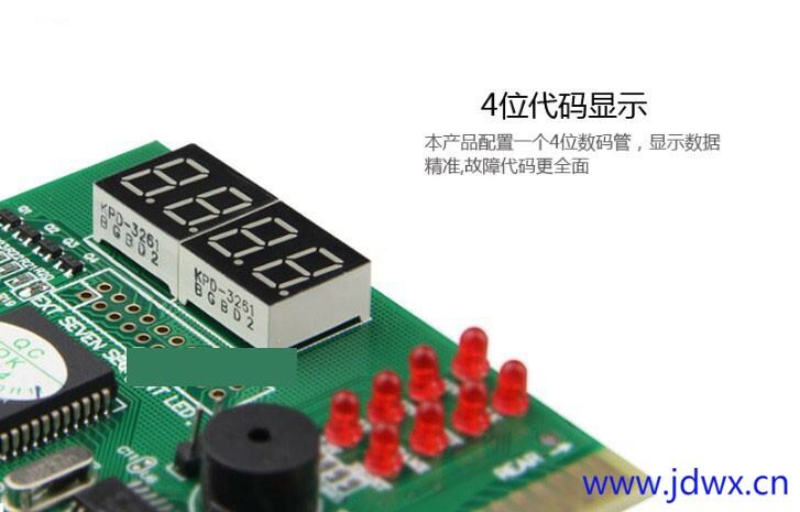

除了带中文显示的主板诊断卡,我们见的最多其实还是传统的四位代码显示的主板诊断卡,这种诊断卡需要维修人员对诊断代码比较了解,新手朋友也可以通过本文的代码含义找到相应的电脑故障问题。
4位代码显示主板诊断卡,通过代码判断电脑故障
主板诊断卡
一般来说,主板诊断卡可将主板启动时BIOS内部自检程序的检测过程转换成代码,读取卡上的显示代码,对照故障代码表,可快速诊断或定位主板、内存、CPU、电源等相关部件的故障。下面我们具体来看看主板诊断卡的使用方法。
主板诊断卡使用方法:
①将电脑关机(台式电脑);
②将主板诊断卡,插在主板的PCI插槽;
③开机,然后查看主板诊断卡显示的代码,通过代码即可定位电脑故障了。

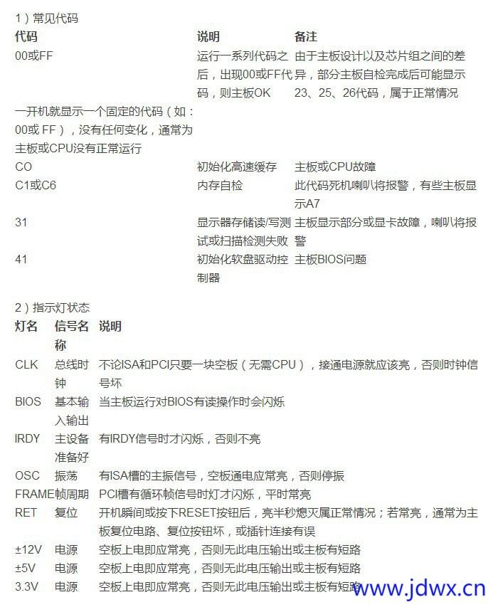

总的来说,主板诊断卡使用非常简单,复杂的是代汉含义的理解,以下是主板诊断卡代码与指示灯状态见诊断卡说明书。
主板诊断卡含义对照表

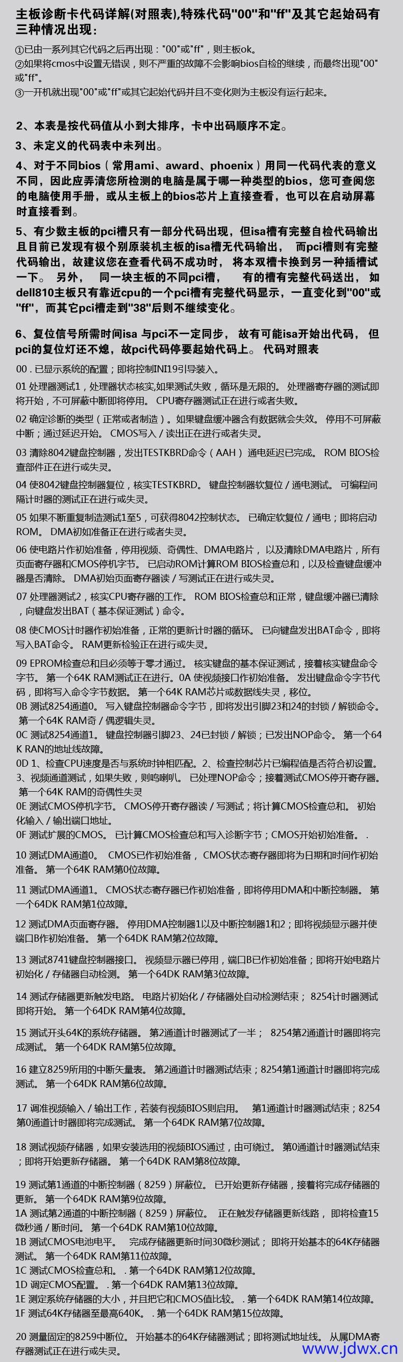

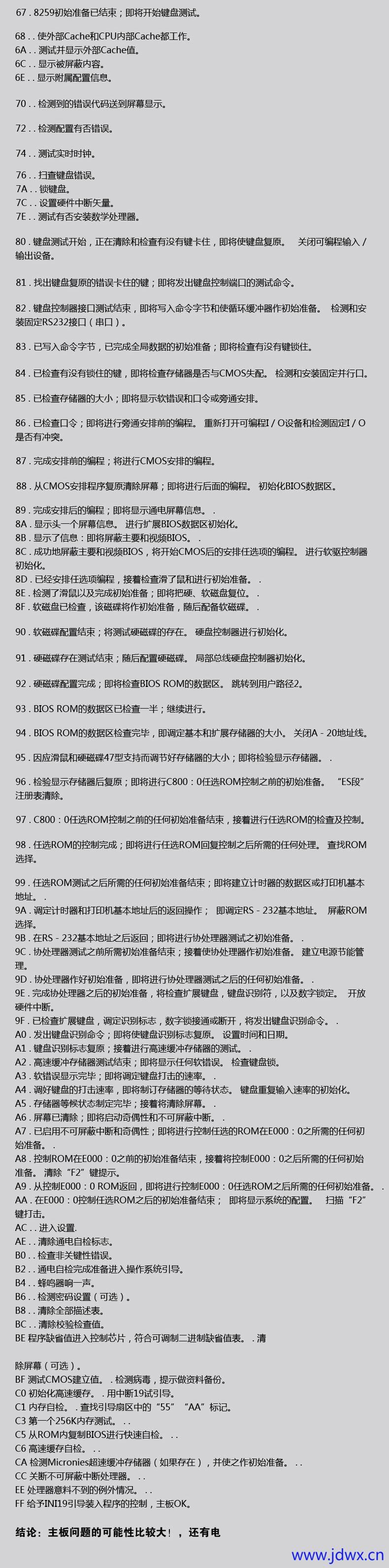

主板诊断卡代码详解(对照表),特殊代码“00”和“ff”及其他其实代码有三种含义,如下。
主板诊断卡代码含义大全图解

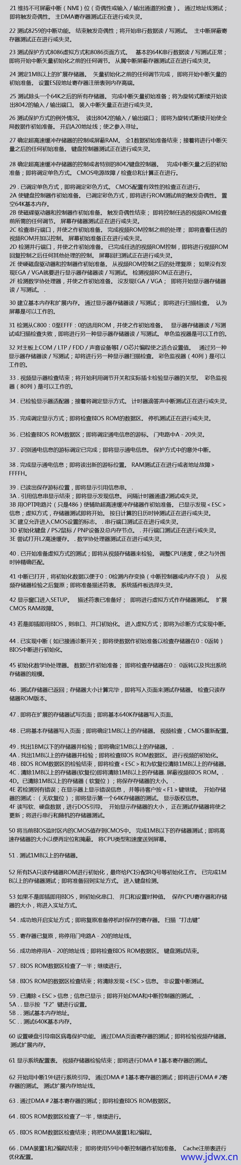

主板诊断卡代码含义定位电脑检修思路实例图解,内容比较多,建议大家收藏哦。
主板诊断卡代码含义大全与故障办理办法
