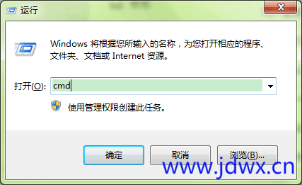

1、先测试电脑到路由这一节也就是内网部分正不正常。进入系统桌面,同时按WIN+R键,出现运行窗口,输入cmd后回车。

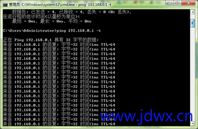

173548n233k3bg1h2knh1z.png 3、然后输入ping 192.168.0.1 -t,如果你的网关跟我的不一样,这里就要换成你那边的网关了,注意这点就行。然后就像下面如许开始发送和接收数据包,正常情况下都是时间<1ms,而且中间不会出现断层。如果像下面如许就说明内网是正常的。

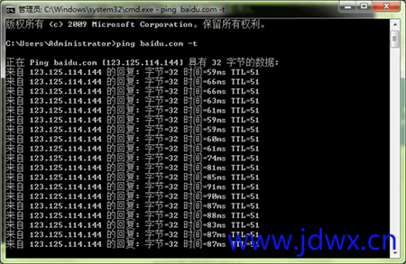

173548ha55mgfnhulzkahf.png 4、再来检测一下外网的情况。我们可以输入ping baidu.com -t,为什么要ping 百度呢?因为百度是外部网络地址,通过观察电脑与之相连的状况就可以判断外网是否正常。像下面如许的情况就是正常的。

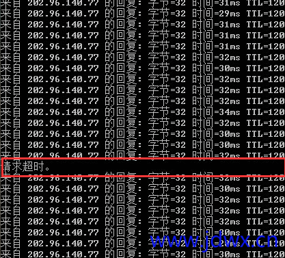

173549rpmma9mm1ed99fm4.png 5、哪些情况属于不正常的呢?例如像下面如许出现请求超时就是不正常的。断网越频繁,出现请求超时的次数就会越多,而且越密集。
173549qw73xn49h39phf4q.png 如果ping网关正常,ping百度经常性断网,说明是外网有问题,如果两个地址返回的数据包都有问题,说明是内网出了问题。通过以上这个方法就可以很快判断是哪部分出了问题,从而缩小的搜索范围,减小工作量。
