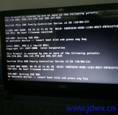

最近有网友碰到这样的问题,电脑开机显示上面的情况This Product is covered by one or more of the following patents,下面脚本之家小编整理了下网上的内容大抵有一下几个原因:
电脑开机黑屏显示This Product is covered by one or more of the fo的原因分析:
一、硬盘找不到了(坏了或者是线断了)
打开机箱,拔下硬盘现重新插上,试试看!如果还不行的话,进PE如果发现不了硬盘,就找专业人士看看吧。
二、BIOS没有设置硬盘启动

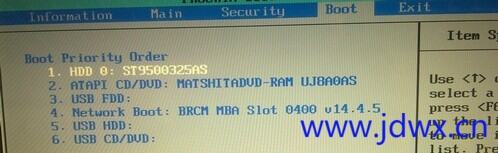

进BIOS,将第一启动项设置成硬盘启动,下面就以宏碁条记本为例
宏基条记本将第一启动盘改为从硬盘启动的方法:
1、开机时按F2键(宏碁台式机是F12),进入BIOS系统。
2、进入BIOS系统后,选择BOOT选项,然后按键盘上的上、下键调整硬盘HDD 0顺序为1。
3、设置完成后,按F10键保存退出。
三、C盘没有设置成主分区
这种情况在刚装系统后比较常见,使用PE进入系统,利用分区工具将C盘设置成主分区!
