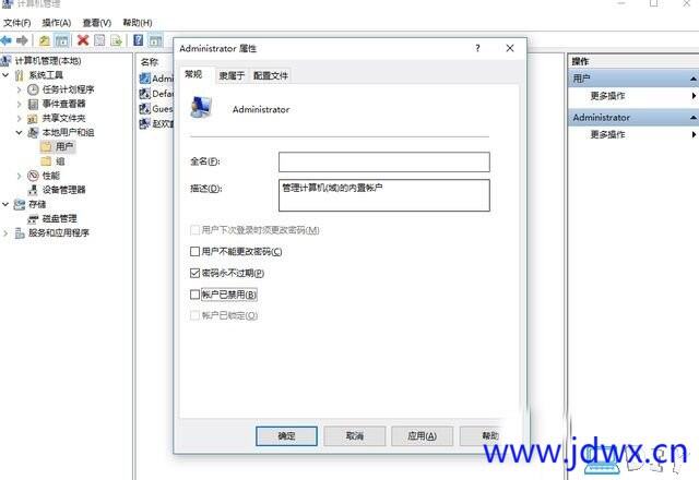

1、软件无法启动
常见原因1: 未获得管理员权限
解决方法:右键点击图标,选择以管理员身份运行。如果觉得每次这样操作很麻烦,可以直接在“我的电脑”点击右键选择管理。打开界面后,选择本地用户和组,单击用户,选择administrator账户即可。打开administrator账户之后,把帐户已禁用选项关闭,重启电脑后即可获得管理员最高权限。

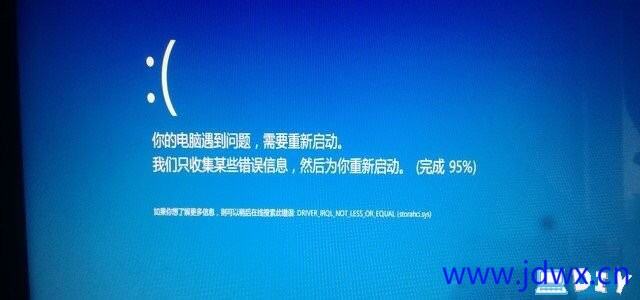

2、蓝屏
常见原因1:病毒木马导致电脑蓝屏
解决方法:使用杀毒软件查杀,如果无效请重装系统。
常见原因2:软件不兼容
解决方法:如果一直正常使用安装某软件开始出现蓝屏,只要卸载这款不兼容软件即可。
常见原因3:内存松动大概硬盘有坏道
解决方法:内存条被氧化,有橡皮擦下金手指 换一下内存插槽基本是就可以排除;硬盘有坏道扫描后屏蔽坏道,建议更换硬盘。

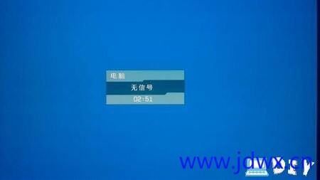

6、开机风扇转,无视频信号
常见原因1:视频线不匹配
解决方法:更换视频接口,尽量不要使用转接线
显示器没信号与电脑自动关机解决方法
常见原因2:显卡故障
解决方法:将显卡拆下后,如果通过核显有视频信号,就可以确定显卡已经损坏,只能换显卡。
常见原因3:CPU内存控制器损坏
解决方法: 更换其他CPU后能正常点亮,说明CPU损坏,只能更换CPU。
