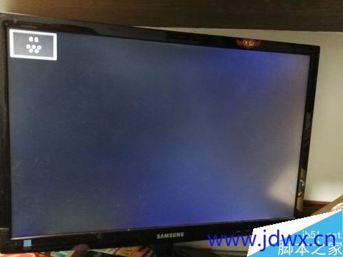

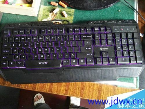

1、首先检查是不是硬件问题,通过键盘就可以观察,键盘开机的时候,按NUMLOCK键如果灯亮,按一次亮一次,说明主机是没有问题的。
2、如果以上步骤做了之后,没有显示,说明问题就是显示器的故障,检查显示器电源线有没有通电。
3、显示器是通电的,依然没显示,再检查是不是电脑显示器线 是不是松动,请重新插拔一下(下图白色插头就是毗连显示器线的)
4、最后如果问题还是没解决,尝试更换显示器毗连线(一般来说,显示器线是不太容易坏的)。
