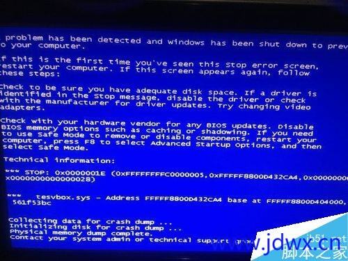

由于导致电脑蓝屏的原因是多方面的,因此我们可以更加智能的方法来对蓝屏故障进行修复。下面为大家分享下面就来看一下电脑出现蓝屏时的解决办法,来看看吧!

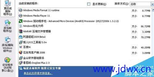

一、显卡驱动安装不精确重启电脑按F8进入安全模式,在安全模式的控制面板添加删除中把显卡驱动删除干净:然后重启正常进入系统,重新安装显卡驱动或换另一个版本的显卡驱动强烈推荐使用驱动人生安装或驱动精灵更新显卡驱动,对于部分对电脑相识不多的用户来讲,该软件最适合不过了,一键检测安装,根据用户的电脑型号与配置,推荐安装和电脑兼容的电脑驱动,有效防止用户错误操作使显卡驱动安装错误导致电脑蓝屏故障。

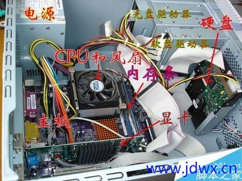

二、内存条接触不良或内存损坏
在实际的工作中笔者遇见最多的电脑蓝屏现象就是内存条接触不良(主要是由于电脑内部灰尘太多导致,老电脑常发生)以及硬盘故障导致的电脑蓝屏居多。  可尝试拆开笔记本电脑,将内存条拔出,清理下插槽以及搽干净内存条金手指后再装回去即可。如果问题没解决,确定是内存故障,更换内存条即可。

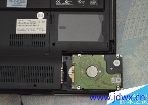

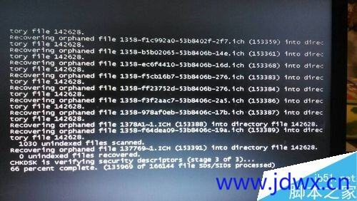

三、硬盘出现故障
硬盘出现问题也会导致电脑蓝屏,如硬盘出现坏道,电脑读取数据错误导致蓝屏现象,因为硬盘和内存一样,承载一些数据的存取操作,如存取/读取系统文件所在的区域出现坏道,也会造成系统无法正常运行,导致系统或电脑蓝屏。  首先检测硬盘坏道情况,如果硬盘出现大量坏道,建议备份数据更换硬盘。如果出现坏到比较少,建议备份数据,重新格式化分区磁盘,懂电脑硬盘的朋友还可以将坏到硬盘区进行隔离操作。之后再重新安装系统即可
四、安装的软件存在不兼容如果电脑之前一直使用正常,在安装了某软件后频繁出现电脑蓝屏,有可能是因为软件不兼容,但这种情况一般很少发生。在确定此前电脑一直正常,安装该软件后常出现电脑蓝屏故障,建议卸载软件试试,如问题未能解决,则可能是其他原因。

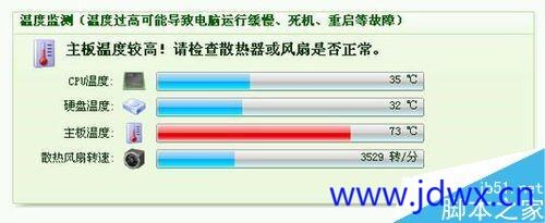

六、电脑温度过高
电脑内部硬件温度过高也是电脑蓝屏现象发生比较常见的一种原因,温度过高主要以cpu与显卡,硬盘等做重要参考。如果出现电脑蓝屏而电脑内部温度很高,那么很可能就是散热不良导致电脑蓝屏,笔记本电脑建议轻度使用者一年清灰一次,游戏爱好者建议一学期或者半年清一次灰,一般情况下电脑清灰可有效解决笔记本散热不良的问题

解决电脑蓝屏故障的方法,一般先软件后硬件去排除。如出现电脑蓝屏故障的原因不明显,首看电脑硬件温度是否都正常,然后检察硬件是否有故障,特别是内存条清理;再则就是杀毒软件进行全盘扫描,如果软件方法解决不了,可以尝试看看是不是硬件故障,如内存条或硬盘等。
