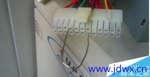

1、外在原因排除后,如果电源风扇不转,先确定是否是电源故障,方法是:先将电源拔掉,打开机箱,将主板上的电源线拔掉,用镊子或者曲别针连接电源20针或者24针绿色和黑色空位。接通电源,电源风扇是否正常旋转。来确定电源是否损坏。

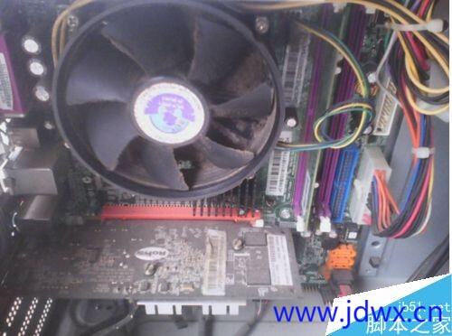

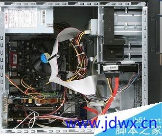

2、排除电源故障,如果还是黑屏,问题就用点复杂了。我们可以用主板诊断卡快速确定故障位置。如果没有诊断卡,可以用排除法确定故障位置,方法如下:先将主板上其他线拔掉,只保留电源线,CUP风扇电源线,主板电源线。看能否开机,如果不能开机,多半主板坏了。如果能开机,将设备一个个插回去,看那个设备出现问题,顺序是,内存,显卡,网卡,声卡。硬盘,光驱,其他外设等。
3、灰尘是引起电脑故障最多的元凶,检修前先清下尘,可以治疗电脑各种疑难杂症!

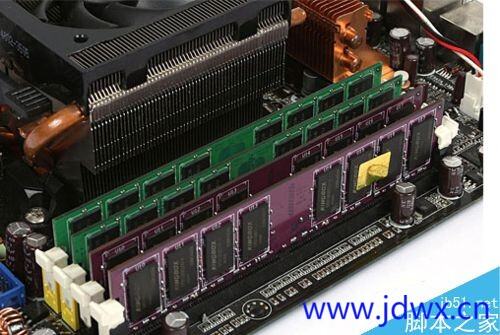

4、内存是主板上最易损坏的设备,可以先将内存条的金手指有软纸,或者橡皮擦拭干净。在重新插回主板。如果不能解决问题在用排除法一一检验。
