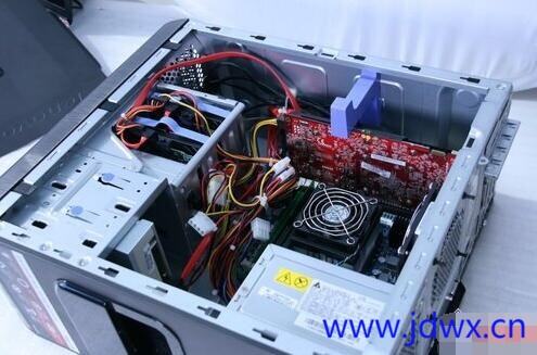

1、首先打开机箱,通过近距离的听来确认是何部 件发出的异响,重点观察大概会发生异响的部件!(如:硬盘、电源风扇、CPU风扇、显卡 风扇等)
2、当确认故障为风扇所发出时,应建议用户更换风扇。
3、如果故障为硬盘所发出的异响,应建议用户及 时备份重要数据,必要时直接更换一个新硬盘。 (对于特别重要的数据应该有多重备份)
