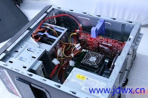

最近有的用户出现电脑开机后开机灯亮但是屏幕不显示,并发出哔哔警报声,此题目严重影响电脑的使用,同时也是一种常见的故障,下面小编带来解决办法,请大家参考!
电脑开机灯亮屏幕不显示并发出哔哔警报声题目解决
1、重新安装主机内部的部件,(重要:内存、显 卡、别的板卡硬件操作之前必须要切断主 机电源)
2、使用最小硬件系统测试故障是否消失。
3、接上诊断卡测试,根据显示的故障代码进行故障机修到这里,终于修好值得探讨。。
小编推荐:
主板诊断卡是什么?
诊断卡怎么用?
诊断卡代码对照
4、短接主板CMOS跳线,清除CMOS信息
如果以上四个步骤不能排除故障,需要进行硬件维修,大概的故障件:内存、显卡、主板
